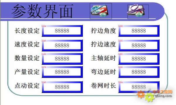

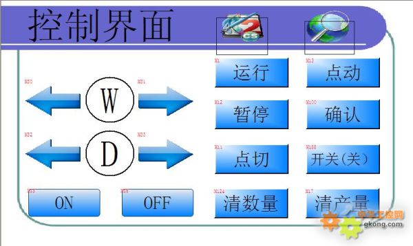

  这个控制方法主要是两个步进指令,一个主循环一个辅循环;伺服定位要用到相对定位指令DIVI,手动控制用伺服的速度控制;需要几点注意的,伺服定位的时候根据工艺要求设置加减速时间。
三、HMI分析
  HMI上面比较简单,主要是伺服的参数的给定,循环的次数的写入(数量和产量);
