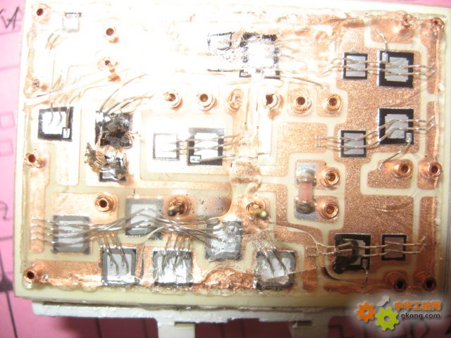

1. 雷雨天后,早上上电,7台并列安装的变频器2.2KW全部炸机
2. 7台变频器全部拆开,都是IGBT烧毁 基本都是某相或2相全桥坏,整流部分PIN脚烧断,整流二极管有的没坏有的坏1,2个。
3. 我怀疑是感应雷从变频器输入串入,导致某个IGBT击穿,上电时逆变桥直通。
问题是:我不能确定雷电如何串入变频器,或者是有其它原因。
请高手分析!

雷雨时没有上电!就坏了?

是的

诂计和雷电没关系,有点像搭错线

和雷电没关系

雷雨天后,难不成你那还有雷电的储能单元?
检查是否进水及主线路是否有问题才是关键;

应该是雷雨过后受潮导致。

已经被雷电击穿了,你不知道,然后上电你才发现的吧?你们没有防雷保护吗?

不光是雷电,如果变频器金属外壳部分碰到220或者380电源打火了一下,变频器内部逆变部分十有八九就坏了,很娇贵的哦
