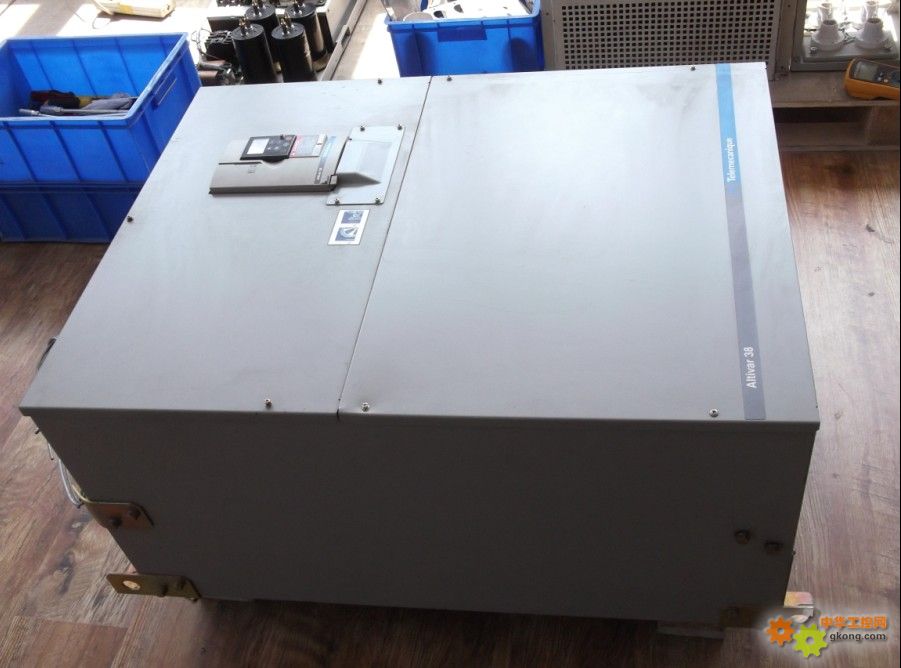

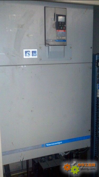

楼上正解,是驱动板不良造成的故障,让人纠结的是不带模块量不出故障,六路输出均正常。

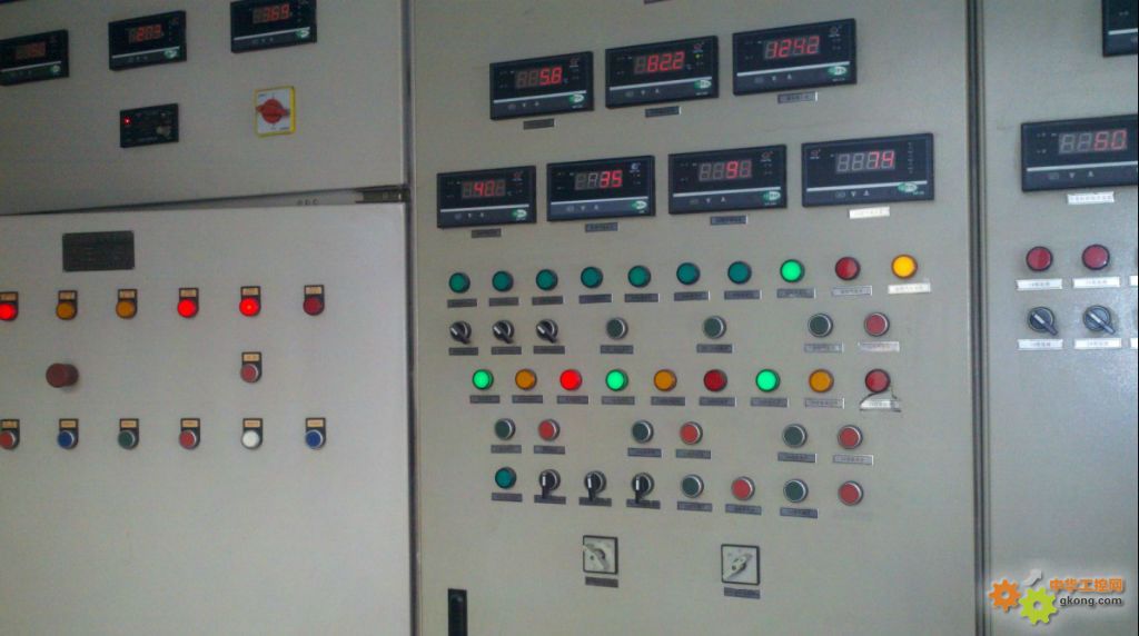

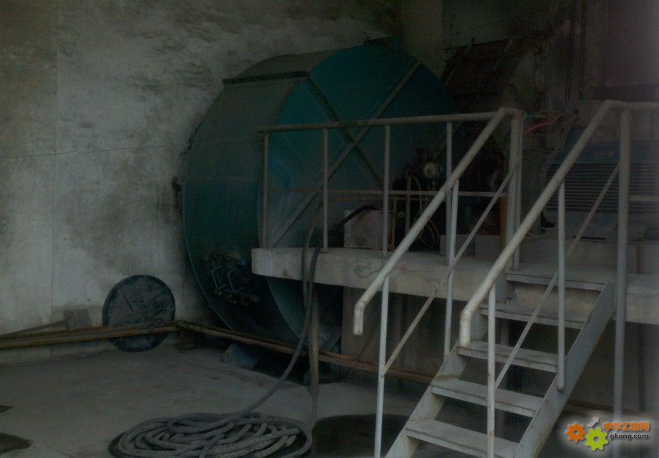

感谢大家关注,这台机器终于交付客户使用了

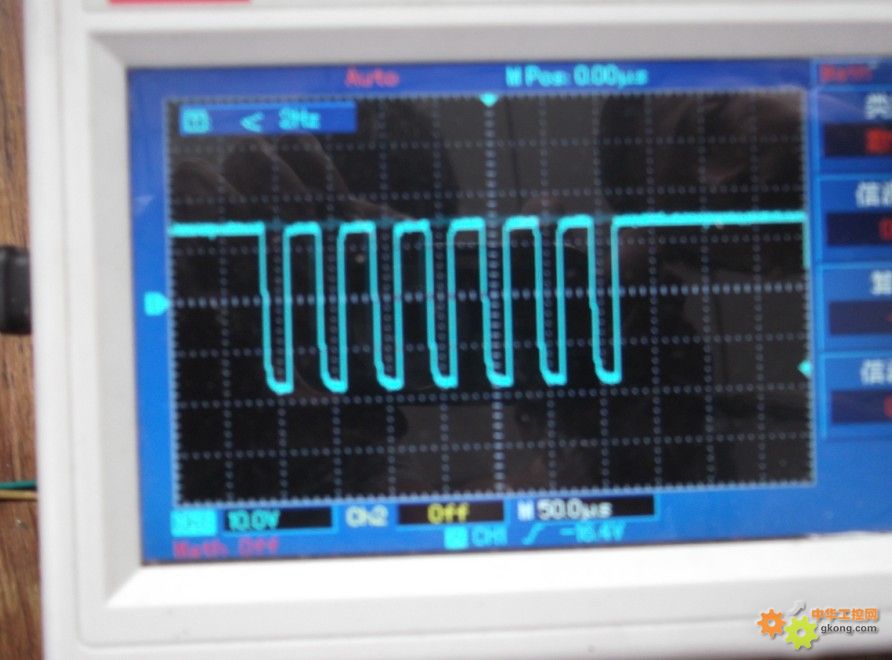

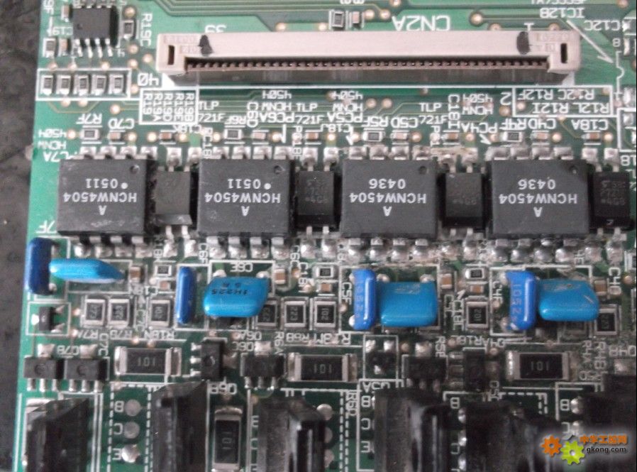

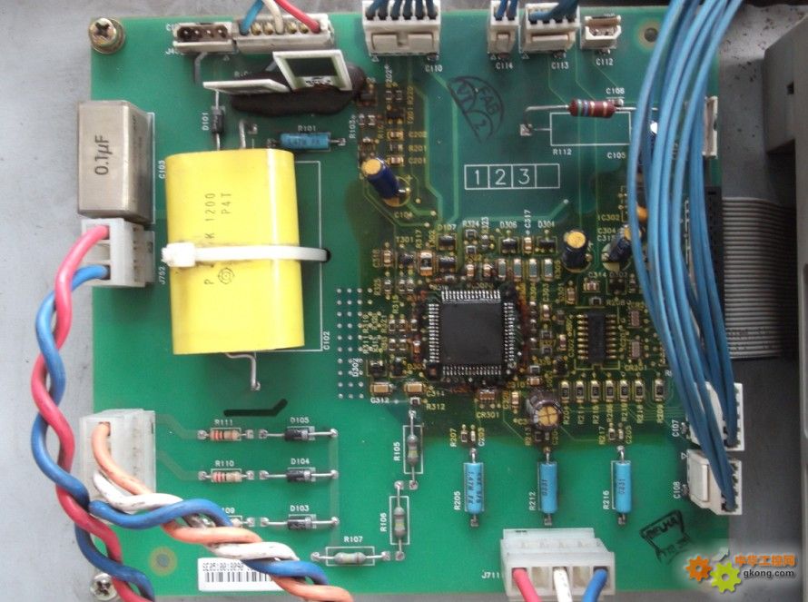

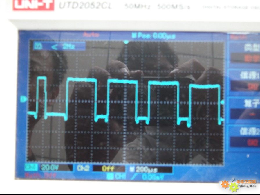

总结一下,这款机器总共换了检测板的1NTC001108芯片,电源板的51996芯片,驱动光耦4504,因为没修过这类机器走了不少弯路,以下是驱动波形和输出波形,希望碰到此类问题可以有所借鉴
