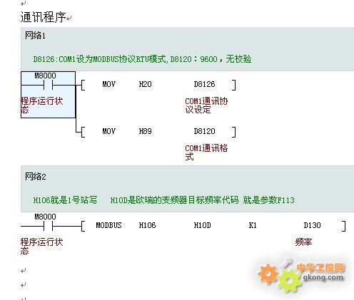

汇川与欧瑞通讯。谁帮我解答下。。谢谢你们啦

具体是什么意思。。我主要控制变频调速。该如何做。谢谢。你们啦

你用的是汇川PLC与欧瑞变频器通讯吗?还是想两个变频器之间通讯

一个PLC一个变频、、可以调速的。。你知道
???谢谢
