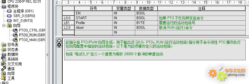

PTO配置完成后,没有程序 什么情况??

这是西门子加密的

直接用图中的三个为你创建好的封装指令就好了,不然还用向导干什么!

这个是可以读出来的,但读出来后,对我们来说也没有什么意义!

谢谢你们,,现在明白了
