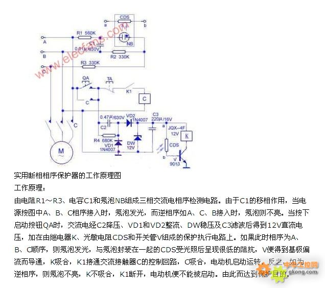

我们这里做的配电柜,在三相总电源进线地方都要接个相序保护器,我一直都不太明白有什么用,是用来防止三相线任意对调的作用还是有其他作用?

它有用的 特别有在一些禁止反转的地方 如冷冻机呀 里面的压缩机是看不出转向的 如果反转是不行的  只有正确的相序才可以的

在总进线处设置相序保护,肯定是下面的负载对电源相序有严格要求。否则不会规定这个。一般进线母排都用颜色红黄绿三色来表述电源相序,如果总线相序错了,那后面的负载相序就全错了。

哦,有的的确有接压缩机,但不知相序保护器通过什么原理知道相序是否正确

断相相序的原理暂时还不需要了解,就想了解通过什么原理判断相序错。如果相序保护器提示相序错,是否把总电源相线调换2条就可以了
