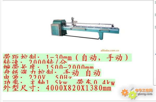

                              维控HMI+PLC应用于钓鱼杆成型机
  钓鱼杆成型机应用于鱼杆绕带制作,可以将线带按一定的节距缠绕在鱼杆上同时要求线带张力平均,速度较快,因此速度与张力带有节距关系整台机械的性能与鱼杆的质量,同时,也要求系统稳定并用双变频器电机能代替原步进式工作方式。

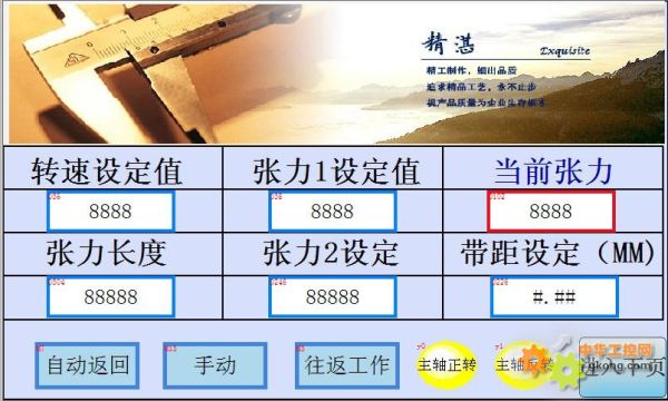

  本系统采用的PLC是维控32点继电器型PLC,型号:LX1S-32MR;模拟量输入模块LX-2AD与模拟量输出模块LX-2DA各一组 ,采用RS485与变频器通讯,运用PID调节张力,操控界面采用维控7寸真彩人机界面经济型,型号:LEVI700L, 两路2AD为张力控制器反馈信号、两路2DA为输出电压信号控制磁粉离合器,,通过反馈与输出按设定的张力控制线带张力平均。在设备安装调试的时候,可以通过人机界面实现精确微调,调整张力值,设定节距,与变频主轴速度等参数;设备即可按设定操作进行工作。
    整个控制方案操作简单、结构分明,易用易学;控制系统方面:帮助客户节省了约45%的成本。维控工程师通过计算,省去步进电机,直接用双变频器经过通讯直接达到精准节距定位。采用PID调节功能,更好更准的使张力平衡。
