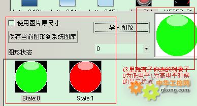

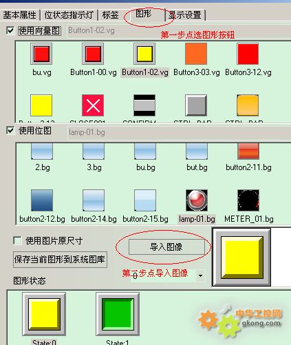

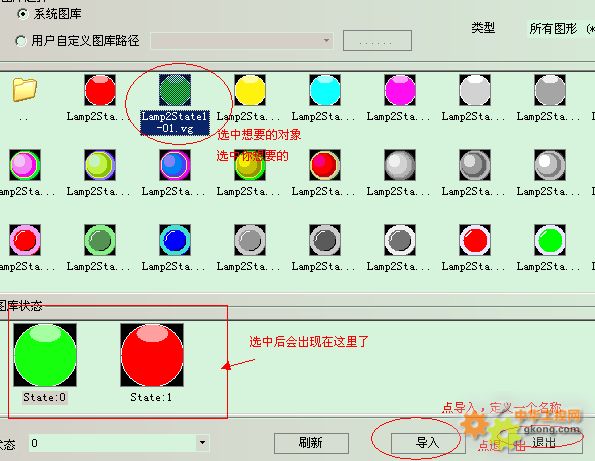

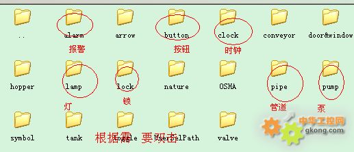

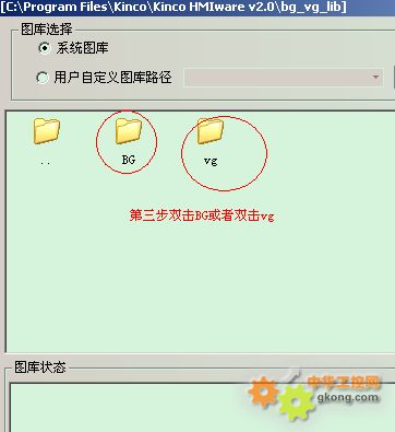

选中对象---双击---选择图形 如下图 希望对大家有帮助,请勿用力拍砖,写的不对敬请指正

是这个牌子的哟

已经发现了,但是应该不需要自己再去选,而是根据你选的控件自动显示出来。
