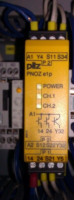

有套用西门子S7-300PLC控制的设备,里面有个这样的东西,查资料叫什么安全继电器,外部接线也就是一些继电器触点和线圈,内部是一块看不懂的电子线路板。
现在这个东西有一个问题,就是不定时出现三个指示灯都闪烁,以至于设备开不起,但是有时重启又可以了,有时要重启多次,当然我就断这个东西的电源再接通也能恢复。
为了确认是否是这个东西的问题,我把这个元件从1号机换到3号机,结果很长一段时间,1号机没有出现这个故障,3号机也没有出现,操作工却告诉我2号机出现了,但是我去维修时却又没有看到这个故障现象。

既然是安全继电器,找资料看看其工作原理。
电源灯也在闪,先排除它吧。
根据你的描述,它没坏。

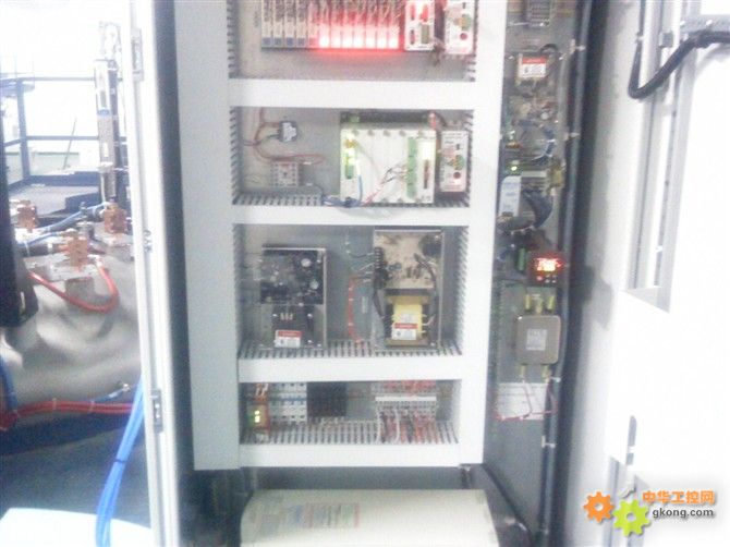

我以前的公司设备上也有,叫安全继电器,用来切断PLC输出给定,不过我公司的是内部有两级接触头ch1,ch2我碰到的是UPS断电后再合闸就坏了,后来甩掉第2天再接上又好了
5188
企鹅
文章数:1349
年度积分:101
历史总积分:5188
注册时间:2007/6/30
发表于:2013/8/2 13:52:58
http://static.gkong.com/bbs/files//uploadImages10/5dfe2abd9299e42065579b209f9d623b.jpg就是图片左下角的小开关旁红色亮灯的那个
