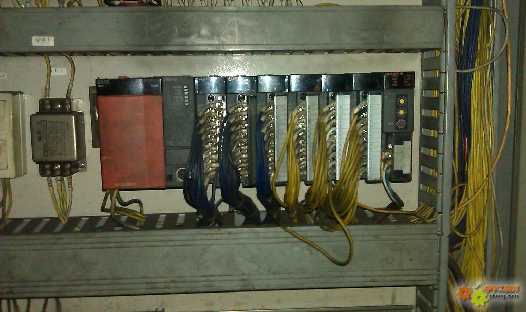

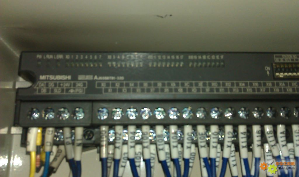

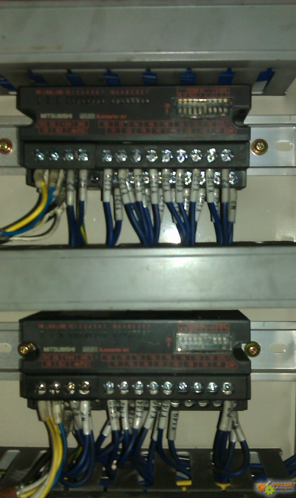

这个模块右边有指拔开关的,没见到的扩展排线。
这个是旁边电柜上的,PLC型忘抄了,明天要去现场 看。
两个电柜分开,其中一个电柜上面有三个模块,1个输入模块,2个输出模块。旁边的电柜有台PLC,上面也有很多模块。
其中输出模块的型号是OUTPUT UNIT AJ65 SBTB1-16T输入忘抄了。
这机器有点旧,不知道有没有谁接触过。

不是一些远程IO吗?

我想也应该是远程IO,但是它怎么没有与PLC通信的线呢?

最后一个看着像是三菱的

是三菱的远程IO模块,你说的通讯线有,就在前面有黄色接的几根线就是通讯用的。

三菱的扩展

呵呵;三菱的CC-LINK模块;不是用扩展电缆与主机连的,当然看不到扩展线了;

在日立的时候见多了
这就是远程IO模块

就是三菱的CC-LINK远程模块 其中A B 是通讯用的,可以用三菱的软件远程诊断!
