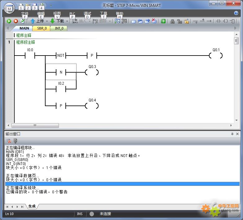

下面一个在Step7 Micro/Win Smart中画出,但不能编译的梯形图:
程序逻辑看不出什么毛病。

200里很少有不能转换的

你应该分成几个网络来写

梯形图自有它的固定法则。你所谓的程序逻辑是指人理解的逻辑,已经告诉你错在哪里了。

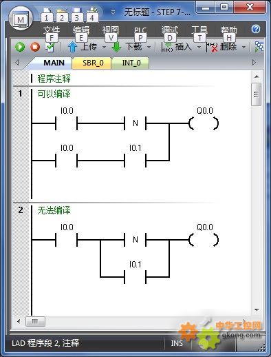

重新考虑了一下这个问题,出问题的是第个梯级。改写一下可以通过编译。下图中上一个可以编译,下一个不可以。

胡乱写是不行的
不要想当然
