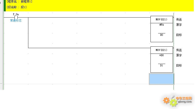

发表于:2013/7/30 11:09:58
CP1H型PLC,如下程序,D1的值是D多少的值?
专心学工控技术,请各位帮忙指教

自己模拟器开开好不~~~~

模拟了,还是不知道D1的值是D多少的值

模拟么要模拟对,去看看D0的值。

D1不会有值啦。
*D0 说明是BCD方式间接寻址,而#FA作为非法的BCD数值,所以D1不会有值。

谢谢咔嚓咔嚓兄的释疑

要看D250中的数是多少了,这用到了指针
