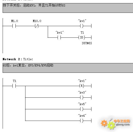

我现在要编写一个小程序,因是新手,编写起来比较困难,所以向您求救。要求如下:
该工艺是造纸厂高浓除砂器所用,主要分为3步,集渣-冲洗-排渣,然后无限循环。
1、集渣:按下启动按钮,开始集渣,阀门KV1打开60秒后关闭。
2、冲洗:当KV1关闭后,冲水阀门KV3和KV5打开,排气阀KV4打开,等待30秒后,开始排渣
3、排渣:冲洗开始后30秒,阀门KV2打开30秒,然后所有阀门关闭。
顺序重新回到第一步,循环。
KV1 Q0.1
KV2 Q0.2
KV3 Q0.3
KV4 Q0.4
KV5 Q0.5
现场有操作屏,要求阀门打开时间可以从操作屏上手动进行调整,如何进行时间的设置?
我的CPU是314的,不会用顺序控制,最好用LAD或者FBD语言,亲。
谢谢,救急!

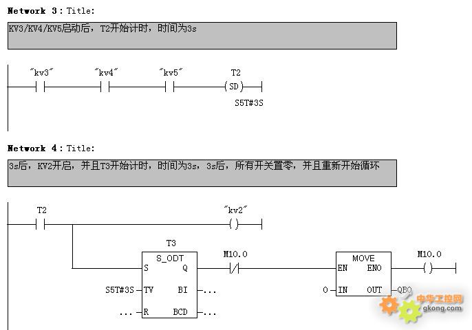

发表于:2013/7/31 10:58:12
不知道是不是你要的要求,凑合看看呗表情

附件:
[本地下载]
重新上传的文档,看看能看到不

回复 #5楼 404379330
非常非常感谢,真的太谢谢啦~我学了一天编程,也弄出来一个~嘿嘿,先看看你怎么编写的,再次感谢了。对了,我还有一个问题,这个程序,共有75个阀门,分为15组。我已经编写好了第一组的程序命名为FC2,共用了5个输出点。接下来要编写2-15组,我想请教下您,我可否将FC2进行复制然后通过更改输出点来达到快速编程的目的?或者还有别的好方法能完成我这样相同功能很多的编程吗?
