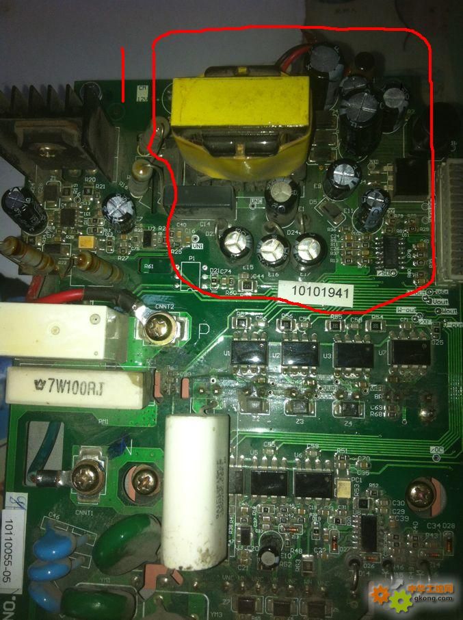

欧瑞变频器很奇怪的一个故障,已修好。下面分享我的过程。

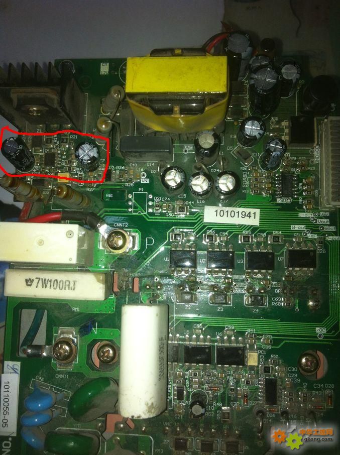

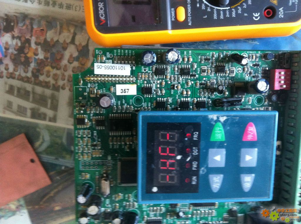

上电时报HF,查资料HF表示复位过程,初步怀疑是CPU板的问题,换了一块CPU板还是一样

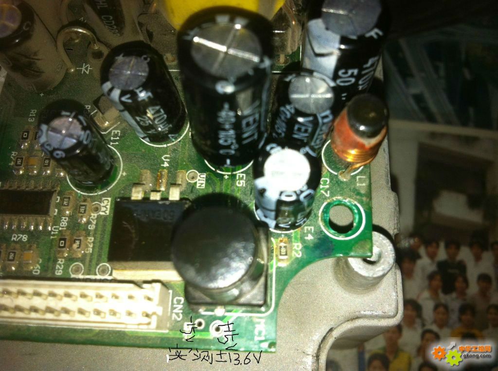

开始怀疑这个东西有问题,这个应该是电感输出正负15伏,实测13。5伏。

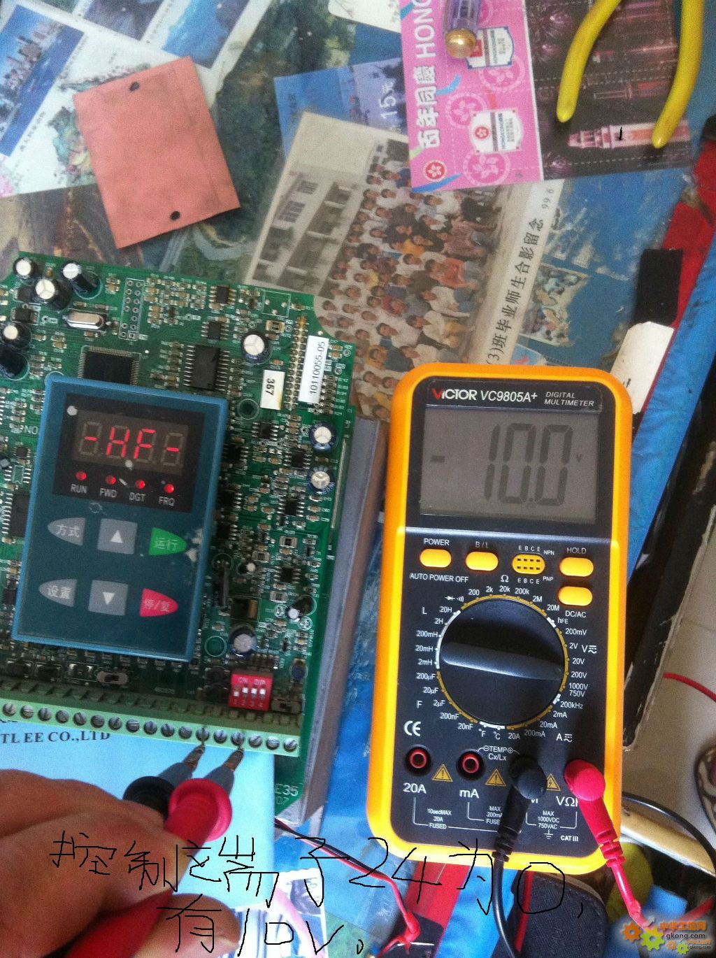

控制端子24伏为零,10伏正常,一时犯糊涂了。

把输出的滤波电容全部换完还是不行。

把开关管附近两个电解电容换完,试机,OK。

输出正负15伏实测14.5伏。

当电压不对的时候,我们首先怀疑的是开关电源,以前也遇到过
