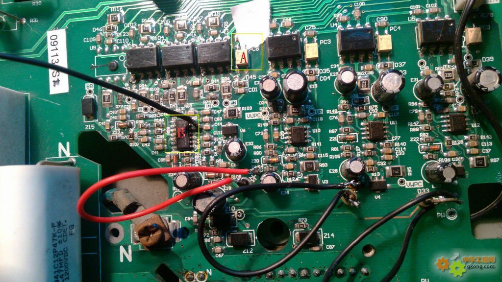

欧瑞2000,5.5KW,启动报OC,开始时曾有几个HZ走数然后报OC,后来发展成一启动就报OC。该故障比较奇怪,似乎是时有时无的样子。在接手初步检查中,曾突然没事了,带0.75KW电机正常,连续启停几次都没问题。放置一两天,再开机试验又不行了。
测试逆变模块输出电阻值正常,考虑中间有正常的时候,估计逆变模块没事。
驱动板保护二极管对各电源地短接,第一次能启动,第二次又报OC,反复试验确定故障在下三臂驱动。
调开下三臂OC输出光耦(图中的A元件)一端,再也不报OC。

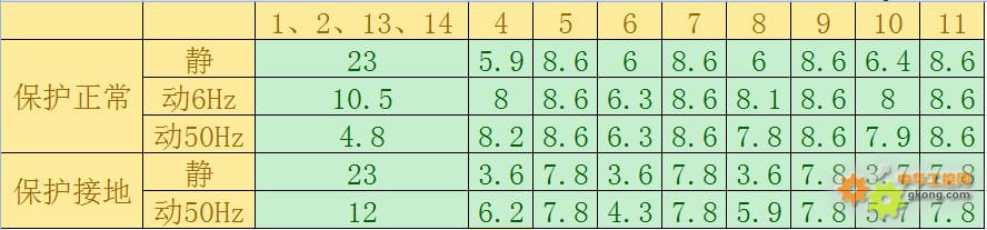

分别测量LM339各脚电压,列出图二的数据。
尚未分析,待续。

似乎数据没什么作用,还是普查该电路元件。

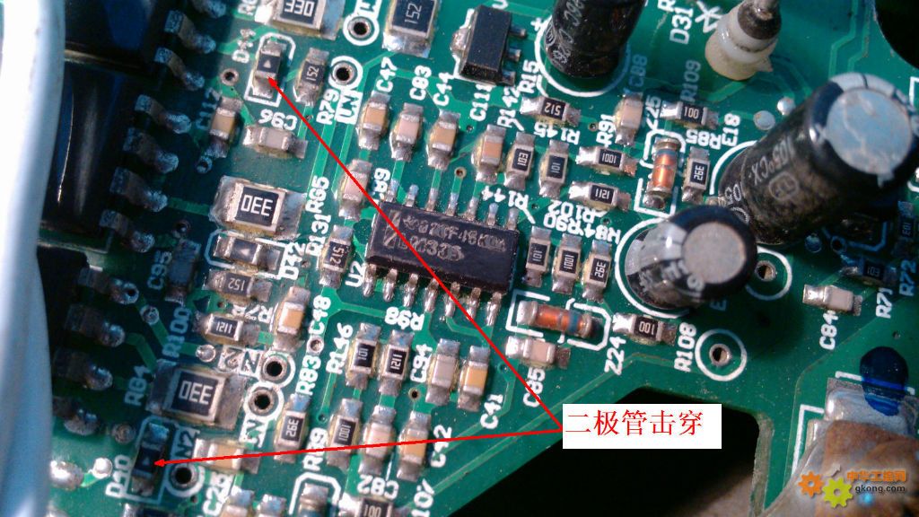

发现U相和W相A3120的输出6、7脚所接二极管(图上箭头所示)正反向阻值接近,拆下后查明确实损坏了。
这两个二极管是做什么用的?用什么管子代替可以?

估计是负压泄放回路?

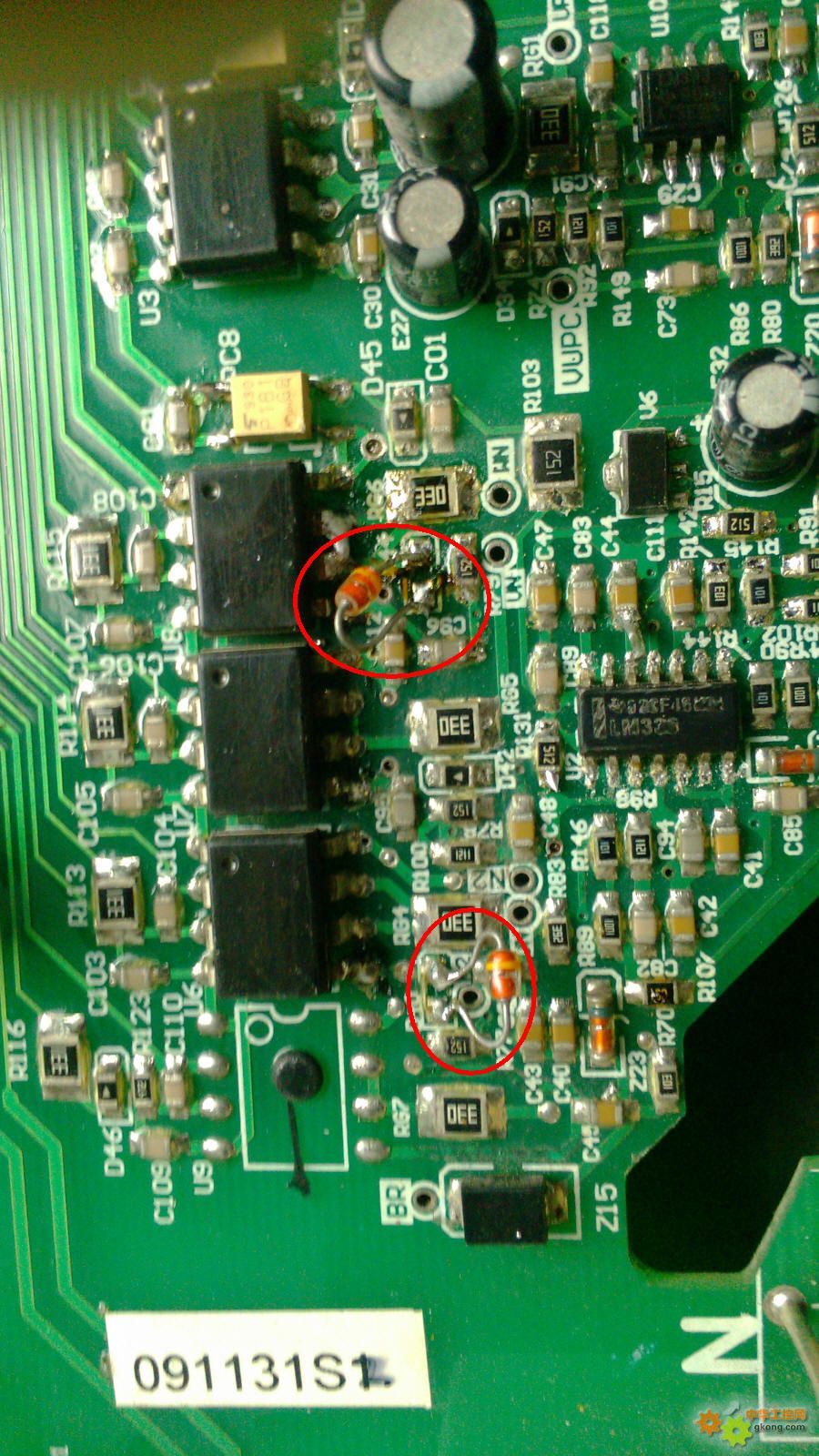

使用普通二极管替换后,LM339输出端电压正常,下三臂OC输出光耦电压正常,直流电压稳定在23V。
恢复电路,试验仍在启动时报OC,查OC输出光耦电压存在交流成分,测交流指针抖动,值很低近乎0V。
将保护二极管对地短接,不再报OC。
还需要继续检查。。。。。。

使用的是1N4148二极管替换。
替换后查WN静态时有3V左右电压,对比UN和VN点的0.025电压明显不对,且时有时无。
考虑时有时无,元件表面没有明显异常,怀疑存在虚焊位置。
索性WN点向下所有焊点均点一遍,再测电压正常,带0.75KW电机连续运行十分钟没问题,重启没问题,我认为已经修复。
