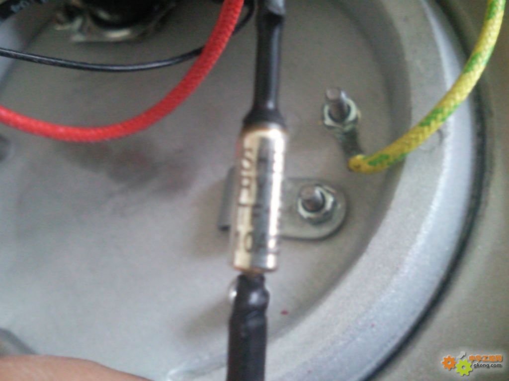

下图是什么元件

茶艺炉水壶上的,串在加热管电路上,不知道什么东东

应该是热敏电阻防干烧的吧。

是个温度熔断器,当温控器失灵时,温度超过这个器件的极限时会迅速熔断切断主电源。

电饭锅里也有这个元件。

但这个件是套在个普通绝缘管里的,那不是要等到塑料管烧化了才起作用?

就是温度融断器或叫温度保险。买不到此件,我一般用1.0焊锡丝三股并联装进原件壳体引出引线就可以用了。

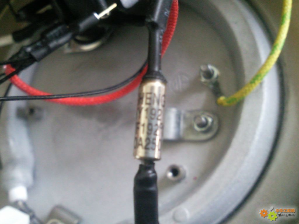

192度10安的温度保险

加热电路中得温度保险,修家电的地方和电子市场很多,这是常用元件
