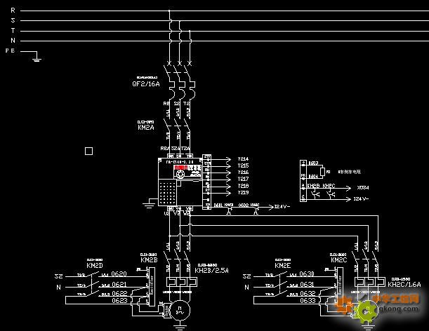

找人设计了个图,但是感觉还是有点问题,按下SB5后接触器KM1得电,按下SB1后,变频器运行,停止时按下SB3变频器停止,但是触器KM1仍然得电,如果我要去启动电机2,我就要按下SB6,这时KM2得电,KM1断开,但是假如工人操作失误,本想启动KM2,没有直接按SB6,而是先按下了SB2,这是由于KM1线圈一直得电,启动的还是电机1,就给生产带来了问题。
谁帮忙把图修改下,发我QQ214174510

用PLC控制的,将外部按钮替换一下。
