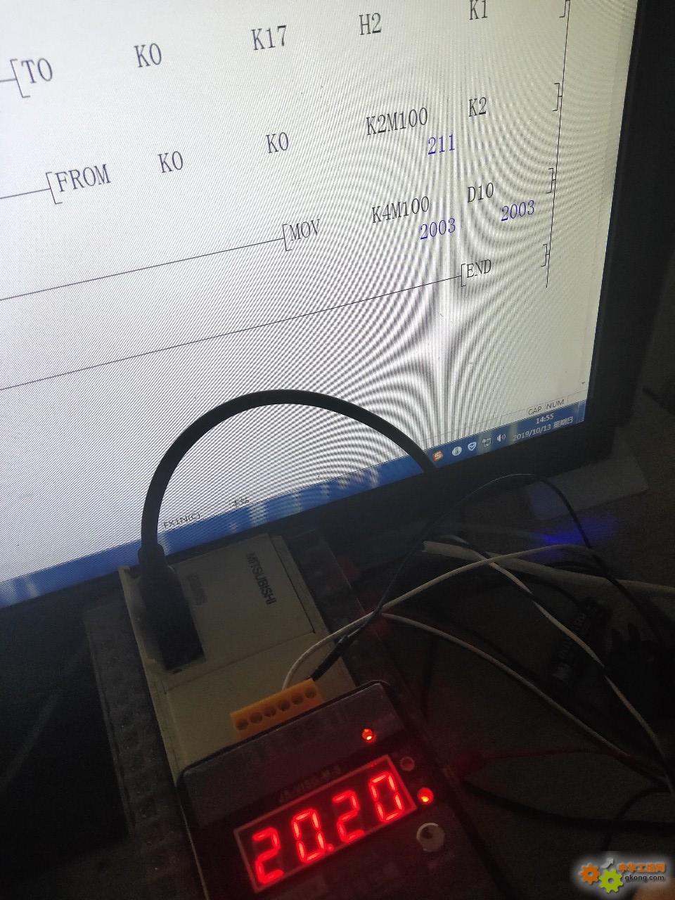

发表于:2019/10/13 15:02:31
这个数值为什么相差一半?
172.735
