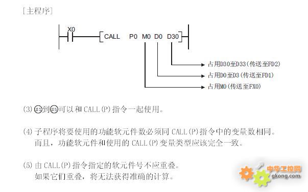

发表于:2013/7/24 16:43:50
K7420 ? K7080? H1F?
各表示什么呢?
[此贴子已经被作者于2013/7/24 16:45:54编辑过]

发表于:2013/7/24 17:02:39
GZ000525
在
2013/7/24 16:43:50
K7420 ? K7080? H1F?
各表示什么呢?
表示向子程序传递的参数。
去三菱官网下载一本手册不会浪费你多少时间,而在这里发帖却浪费了我的时间给你翻阅手册。
Good Luck~
有问题请在论坛提问……作为CVLSAM的马甲,我亚历山大……
Good Luck~
