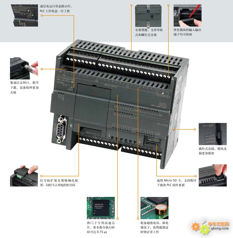

CPU模块有两种工作模式:分别是STOP模式和RUN模式。CPU模块正面的状态LED指示当前工作模式。在STOP模式下,cpu不执行任何程序,此时用户可以下载程序块。在RUN模式下,CPU模块开始执行程序。
将cpu模块置于RUN模式,有两步操作
1.在PLC菜单功能区或程序编辑器工具栏中单击“运行”(RUN)按钮,
2.提示时,单击“确定”(ok)更改cpu模块的工作模式。
可监视STEP 7-MICRO/WIN SMART中的程序,方法是在“调试”(DEBUG)菜单功能区或程序编辑器工具栏中单击“程序状态”(PROGRAM STATUS)按钮。STEP 7-MICRO/WIN SMART显示指令值。
将cpu模块置于STOP模式
要停止程序,单击“停止”(stop)按钮,并确认将cpu置于stop模式的提示。也可 在程序逻辑中包括stop指令,以cpu将置于stop模式。
