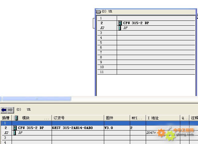

西门子s7-300的plc都是由各种模块组成的,请问6ES7 315-2AH14-0AB0这种型号的plc是不是包括了cpu模块、电源模块、信号模块、I/O模块?还是只包括了cpu模块,使用的话还得另外选用模块呢?请高手指点。

只有CPU模块,其他的模块得自己选择配置,电源模块可以不用,用24V电源就行!

除电源模块外的都要配,CPU模块上有的除外

如果要满足一种基本的输入输出控制,完整的s7-300怎么配置呢?我们看到的都是说的使用s7-300的plc,具体怎么配置我还不清楚,初学者,完整的能够用于控制的配置大概费用有多少?请指点一下。

你选择的PLC没有自带的I/O点及模拟量的点,想做不如选择314-2DP的 6ES7 314-6CH04-OABO 自带24路输入16路输出。5路模拟量输入,2路模拟量输出。。。
也是根据你要控制的设备有多少I/O点及模拟量的点来选择的。。。。

呵呵;这是模块式的PLC,需要一个个模块组合起来;不像S7-200是单机式PLC;
你提供的只是一个CPU,另外要配电源模块、各种IO模块、特殊模块等;
