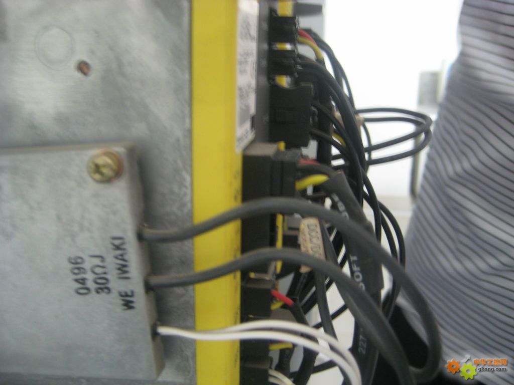

这个银白色的是个什么东西?做什么的?

应该是刈车电阻

制动电阻

那两条白色的线是干啥的?

用在伺服驱动器旁边吗

可能是温度检测线吧

发那科 制动电阻, 两条白线应该是检测电阻温度

电阻,黑线主线,白线测温。

公司柜体里面,温度开关是外置的,这个温度不是线性检测,当温度上升到温度开关的检测值,开关就断开了,原理和开水器里面那个大同小异。
