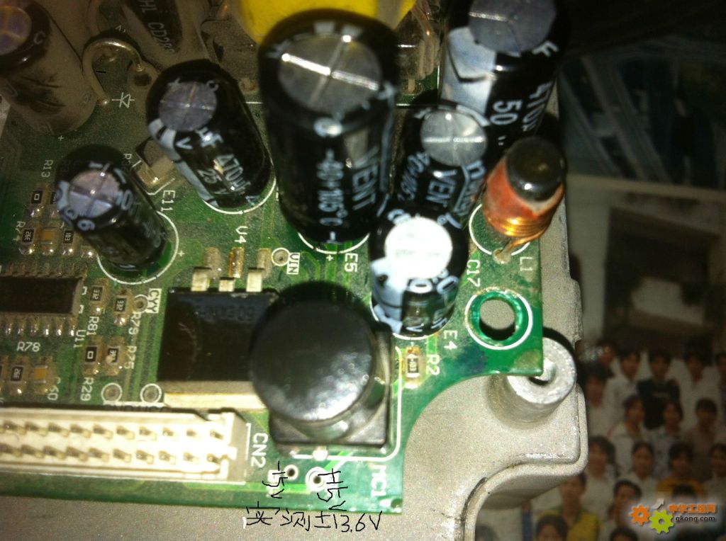

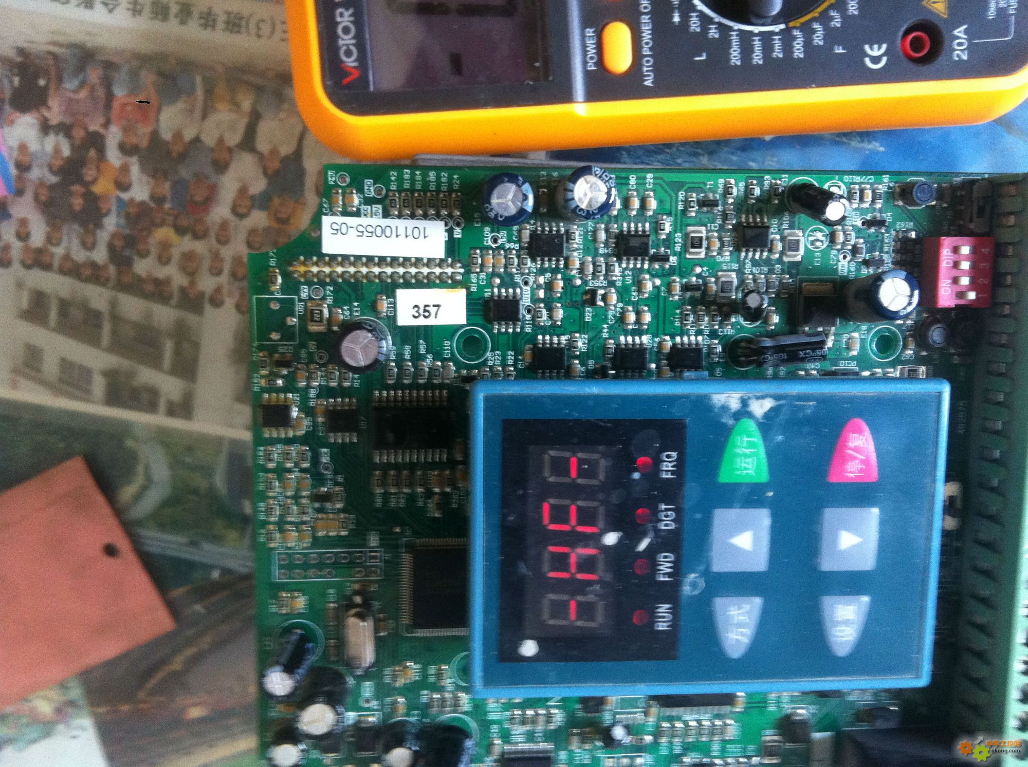

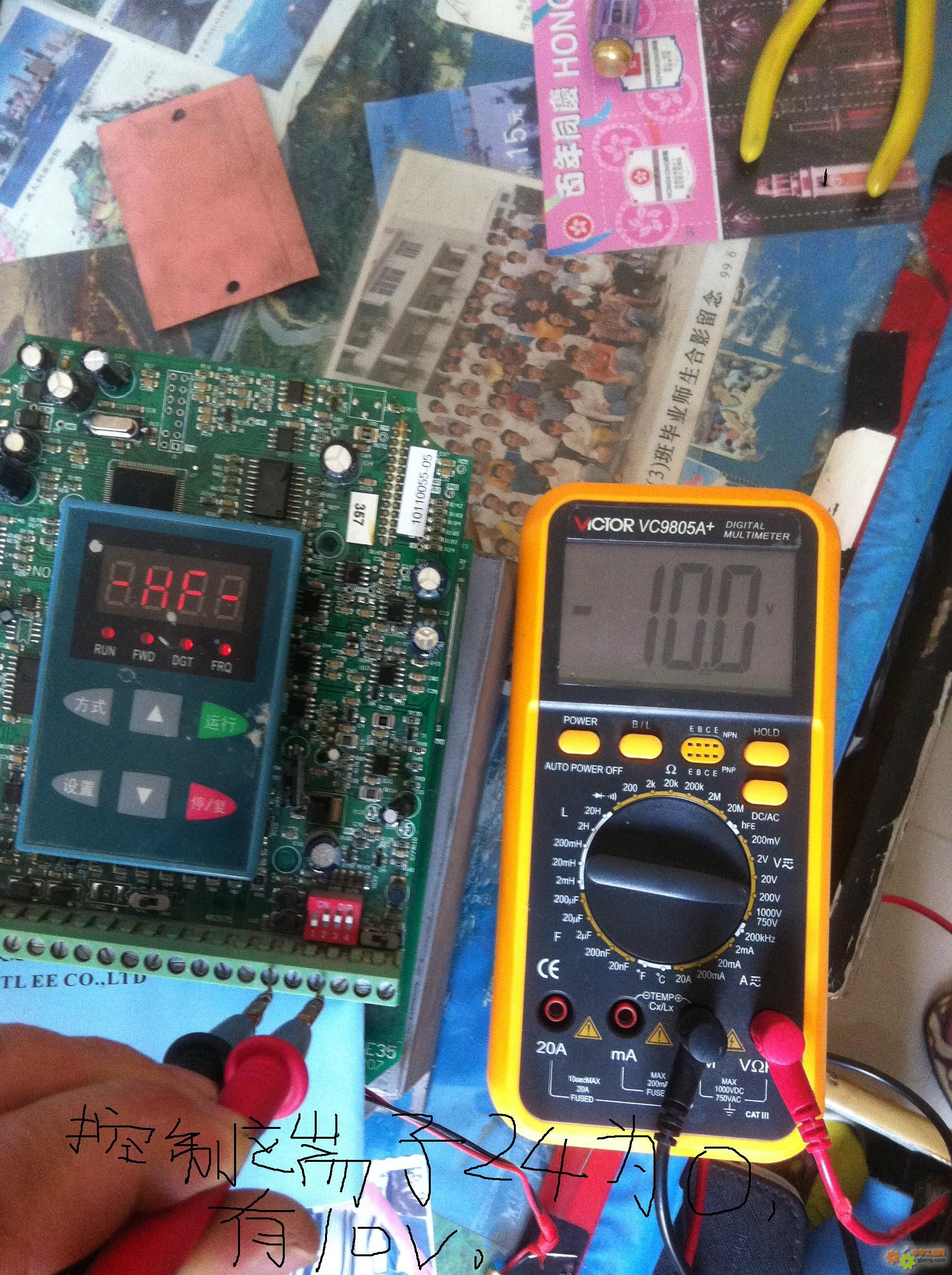

上电报HF一闪一闪,开关电源5V,24V正常,12V空置有8.5V,正负15V实测13.6V,控制端子10V正常,24V为零伏。是不是CPU板的问题?

电源不好 修好电源就正常了 注意+5V可能还不正常

3842的供电电压不够,看下那个小电容。

不装主板电压可能正常,装主板你再测5V可能低了,查电源

系统电压不对,不能自检通过。某路电源负荷重,应该不难

12v变8.5v肯定不对。

可能是主板上的24V辅助电压有地方短接了,导致控制端子没有24V,负载过重拉低其他路电压!
