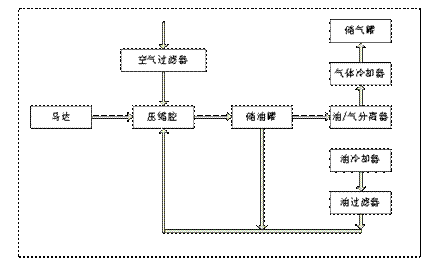

1  螺杆式空压机工作原理简述
   螺杆式空压机是由一对相互平行齿合的阴阳转子(或称螺杆)在气缸内转动,使转子齿槽之间的空气不断地产生周期性的容积变化,空气则沿着转子轴线由吸入侧输送至输出侧,实现螺杆式空压机的吸气、压缩和排气的全过程。空压机的进气口和出气口分别位于壳体的两端,阴转子的槽也阳转子齿被主电机驱动而旋转。
   原空压机的主电机运行方式为Y-△降压起动,然后全速运行。具体操作程序为:按下启动按钮,控制系统接通启动器线圈并打开断油阀,空压机在卸载模式下启动,这时进气阀处于关闭位置,而放气阀打开以排放油气分离器内的压力。等降压2秒后空压机开始加载运行,系统压力开始上升。如果系统压力上升到压力开关上限值,即起跳压力,控制器使进气阀关闭,油气分离器放气,压缩机空载运行,直到系统压力跌到压力开关下限值后,即回跳压力下,控制器使进气阀打开,油气分离器放气阀关闭,压缩机打开,油气分离器放气阀关闭,压缩机满载运行。
空压机的工作过程如图1所示。
图1 空压机工作过程

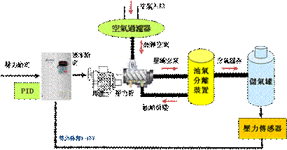

3  空压机变频节能原理
   由于许多空压机运行方式是加载、卸载方式。卸载时电机空转,造成能源浪费。变频控制即通过改变电动机的转速来控制空压机单位时间的出风量,从而达到控制管路的压力。
   控制原理是:通过压力变送器测得的管网压力值与压力的设定值相比较,得到偏差,经PID调节器计算出变频器作用于异步电动机的频率值。由变频器输出相应频率和幅值的交流电,调节马达的转速,空压机输出相应的压缩空气至储气罐,使之压力变化,直到管网压力与给定压力值相同。
图2 控制原理图

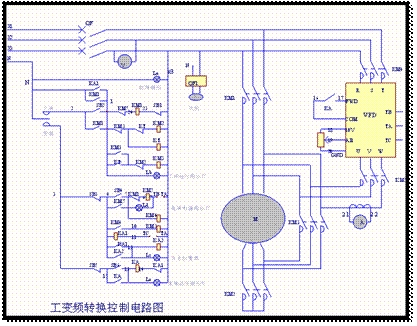

5  变频器改造要求
   现场空压机功率:30KW,最大工作电流59A。
   设计要求:主电机变频器运行状态保持储气罐出口压力稳定,压力波动范围不超过±0.01Mpa;保持原有的工频控制系统,以确保变频器出现异常保护时,可以直接切入工频,不影响生产;在用气量较小的情况下,变频器处于低频运行或者进入休眠状态,应保障电机绕组温度不超过允许的范围。
   根据现场状况:选用台达B系列变频器:VFD300B43A;额定电流:60A;过载能力:变频器额定输出电流150%,1min。
改造电气原理图如图3。
图3 改造电气原理图
