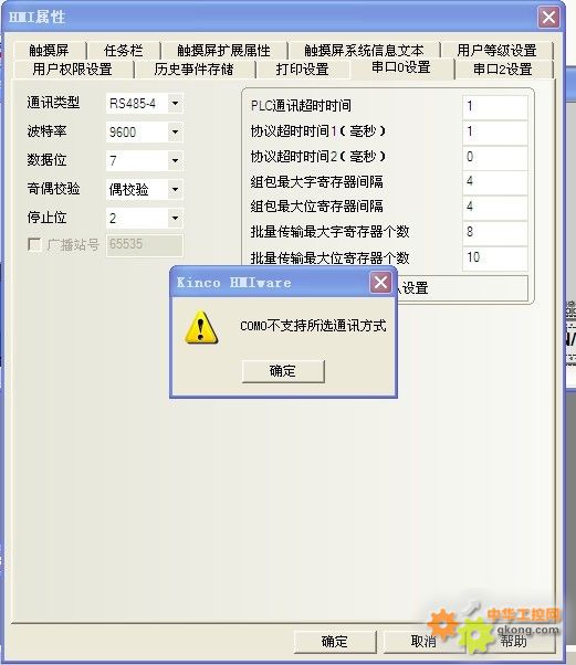

前天用EVIEW和西门子CPU313用MPI协议通信,发现EVIEWT070触摸屏不支持MPI协议,今天特意换成三菱FX2N PLC,专门到买了一块FX2N-485-BD,结果设置时出现下面问题,叫我情何以堪啦,

FX2N上直接的编程口通讯就行了,没有占用的话不必用BD板;

您好:
你这里需要选择485-2两线制通讯,该款型号不支持422通讯方式。

COM不支持,你选择COM1或者COM2

你好,此触摸屏就只有COM0和COM2两种,COM0支持RS232和RS485-2和RS485-4,COM2只支持RS232啊

你好如果选择485-2两线制通讯,EVIEW触摸屏和FX2N-485-BD的接线是怎么样的呢,谢谢

HMI触摸屏485引脚是6+ 1— 只需要对应三菱485模块的对应正负引脚即可。

你好,我的接线是这样的,1-SDB,6-SDA,5-SG,但是还是没有通讯成功,是不是参数还要设置,还是我焊接的线不行,麻烦赐教,参数设置我在手册里没有找着RS485-2的只看到RS485-4的,谢谢

参数485-2设置见上图所示,如果还有疑问可直接联系我们人工服务,这样讲解会更详细些,联系电话:400-700-5281 。

不会搞的话
屏直接和PLC通讯
PLC上面加一个232或者422bd和电脑通讯
不就是想通讯的时候监控程序吗
