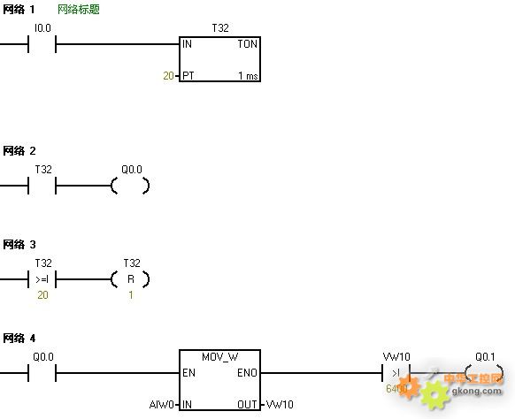

大家好,请教一个问题:我想把4-20mA的电流转为0-20MPa的压力,可以在调节电位器时q0.1一直没有输出,想问下那个程序哪里出问题了

网络2,T32一直为OFF Q0.0无输出 网络4不通

网络2是通的。就是vw10那里不通。不明白原因。网络3的程序是为了实现1s采集50个数据

网络4中的Q0.0用脉冲接通。

太快了监控不出来吧,用SET Q0.1就能看出来Q0.1其实是有接通的,PLC上面的电位器是SMB28

20MS的时间,怎么监控的出来,楼主在开玩笑吧

多谢,已经摸索出来了
