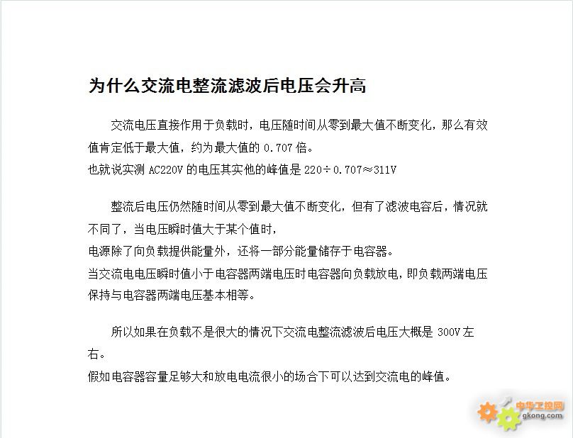

有这样一个电路:变压器副边出来,经过二极管整流,再由电容滤波,为什么滤波后电压会高出十几伏呢?
(正常为15V,现在却为25V多)

其实搜索引擎的功能是很强大的,关键是你会使用它,让它给你带来很多无尽的好处。
http://wenku.baidu.com/view/58b113936bec0975f465e2ff.html

220*1.414=311V
交流正弦信号。。。

多看看 整流 滤波原理 你就知道了

关键就在电容器

开关电源吗?看基准的5V的整流二极管管压降是不是变大了。导致其他电压升高。
