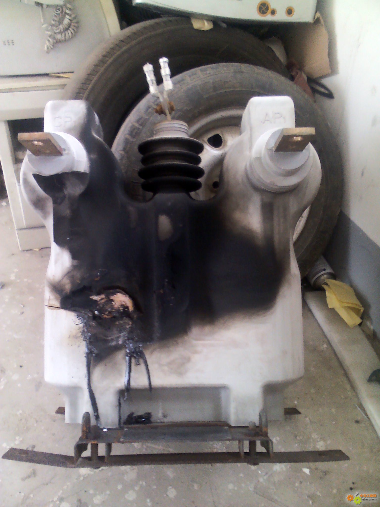

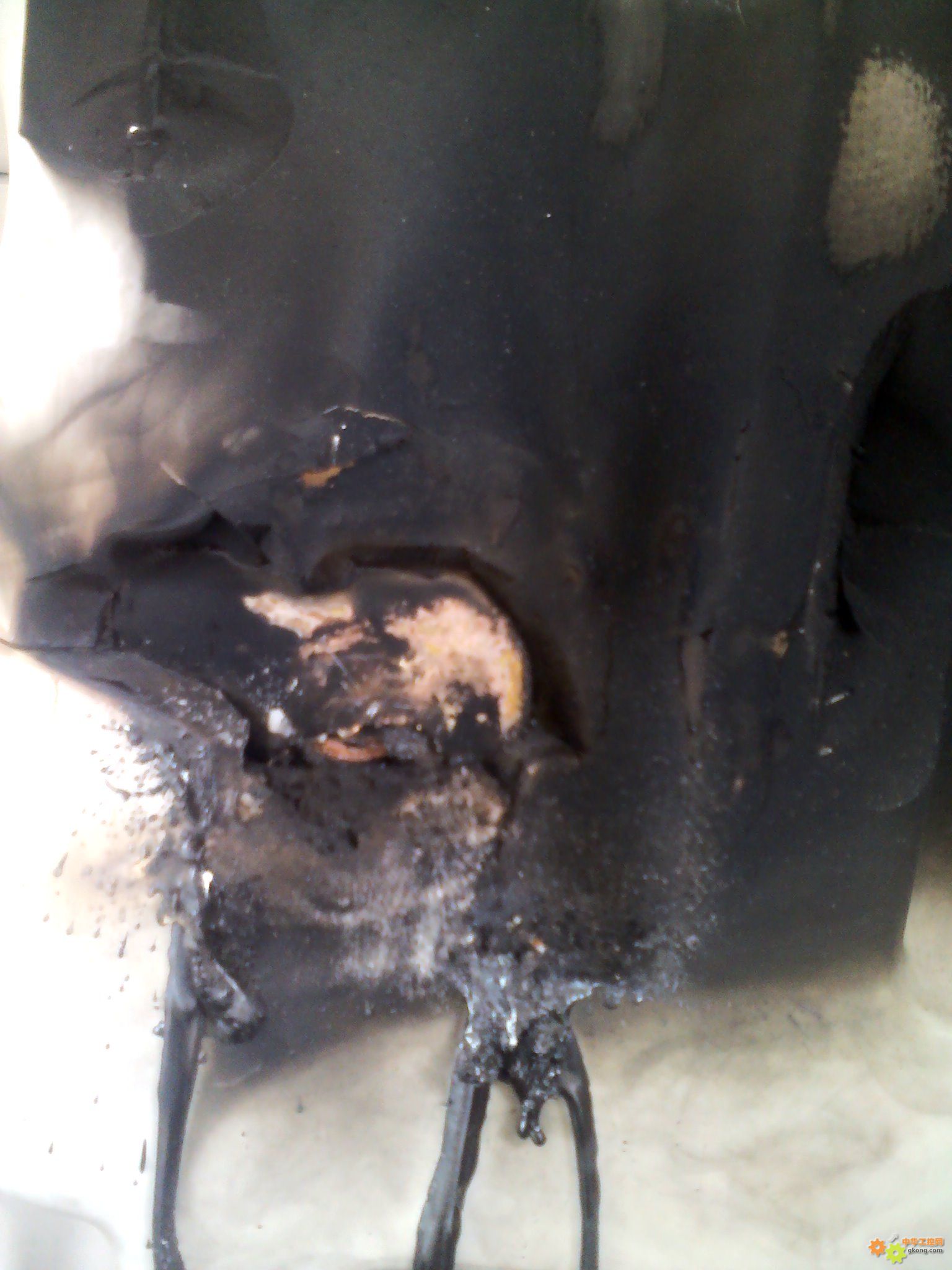

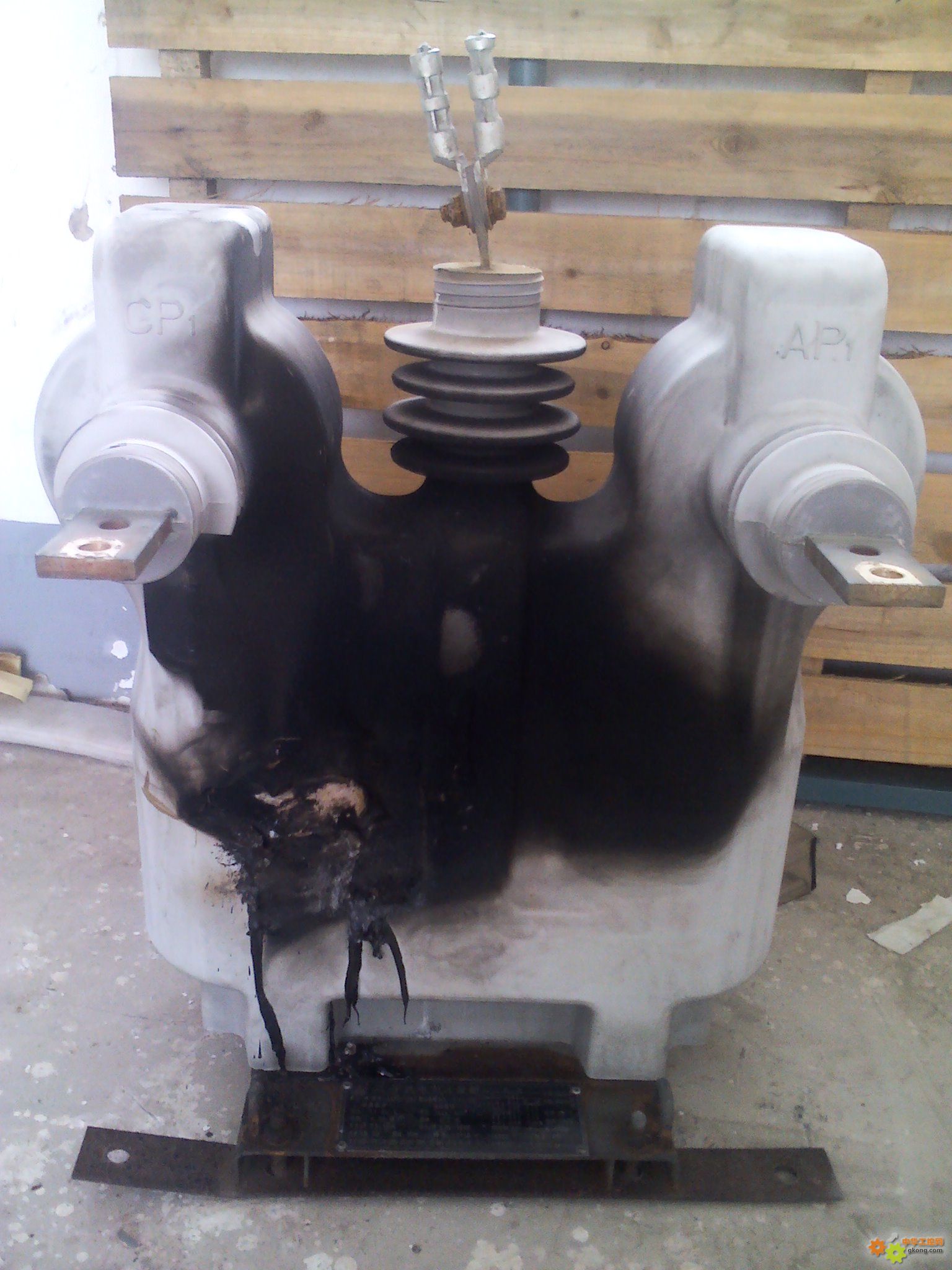

18号晚上9点半,门卫告诉我说高压跌落上面着火了,然后2分钟不到,整条高压停电。找来供电所高压班线路维护的说送不上电。后来把高压跌落全部退掉才把电送上。
第二天上班,去检查就发现高空高计烧成这个样。找供电所花了2万换了一个。

近日雨水大,潮湿短路。

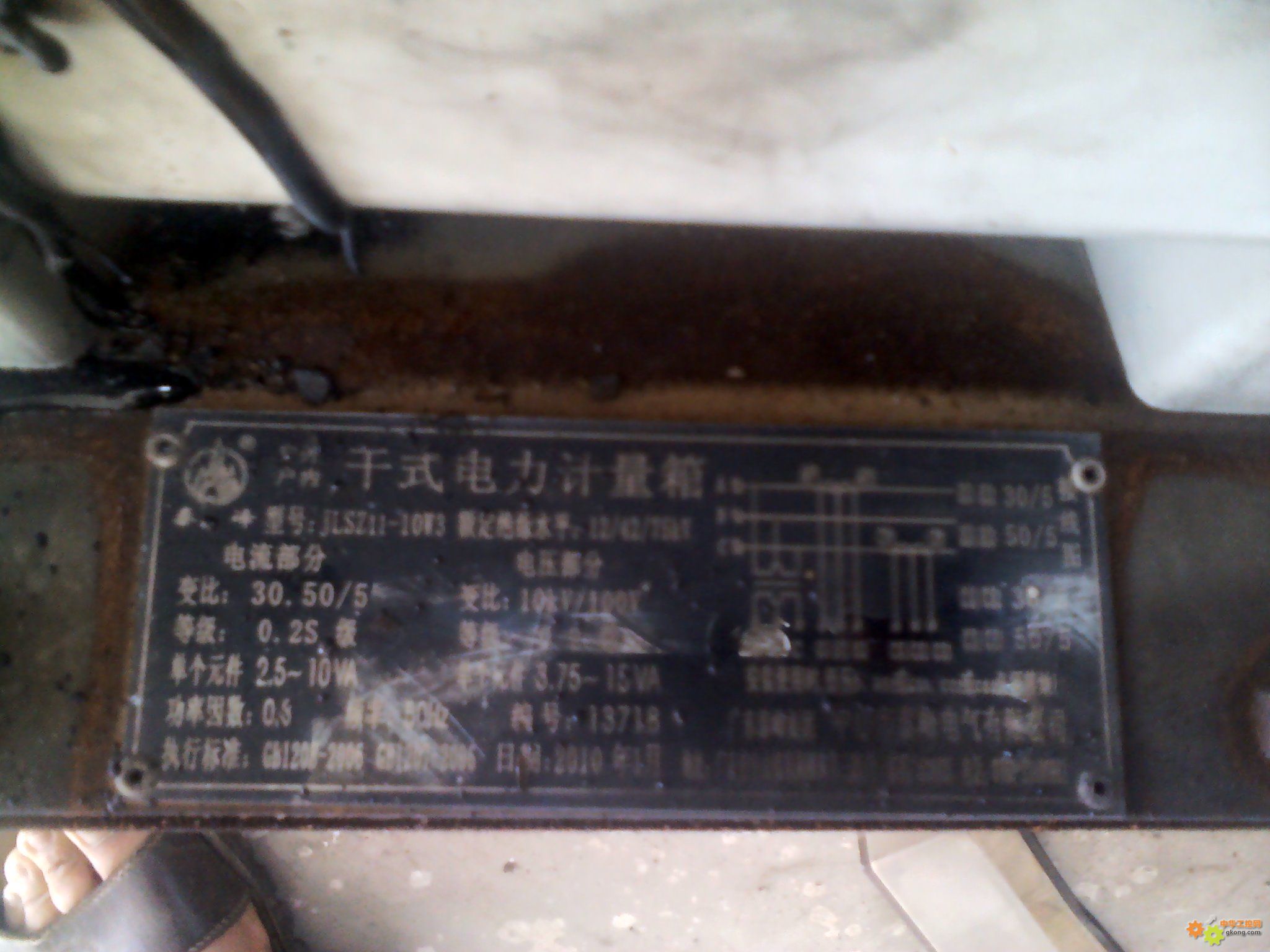

是电流互感器

听说过因线路短路,而烧了电杆上安装的开关的。

楼主的公司没有高压配电房?
高压计量线路是露天的?
小公司吧,变压器及其计量线路都是厂区旁边露天放置。
现在都是高压进户,计量柜及其计量线路在配电房里了。

这类大多是绝缘击穿引起短路,或接触不良引起电弧. 很少是说过负荷而烧的.
