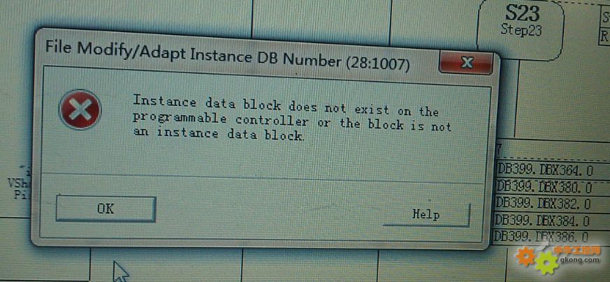

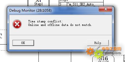

程序不能监控 从机床里单独把这个块在线复制下来 在监控也不可以 请教各位师傅

你的占线和离线的程序不一致 你把PLC里的程序上载一下 再占线

要复制 就得复制整个项目 单独某个块 肯定占不了线
