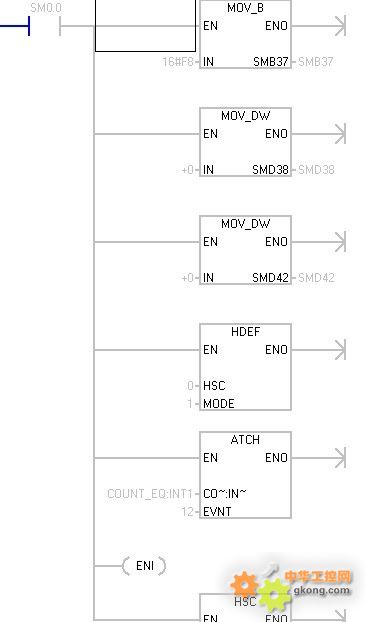

以前搞三菱的,觉得一点也不难,简单易学,通俗易懂,就是那个模拟量输入输出有点麻烦,但是基本也是固定模式,熟悉了也不难。
现在又反过来学习西门子的,一个高速计数器程序要搞好多行

终于调试出来了,看似复杂使用向导生成程序就不难了。

如果是按照向导提示做就不难,而且SIEMENS有各种各样的功能函数可供使用。

向导比较固定,自己学的比较灵活。差距还是有的。

脉冲输出也不简单,这要是考试,我怎么搞得出来? 还是三菱的简单啊。
