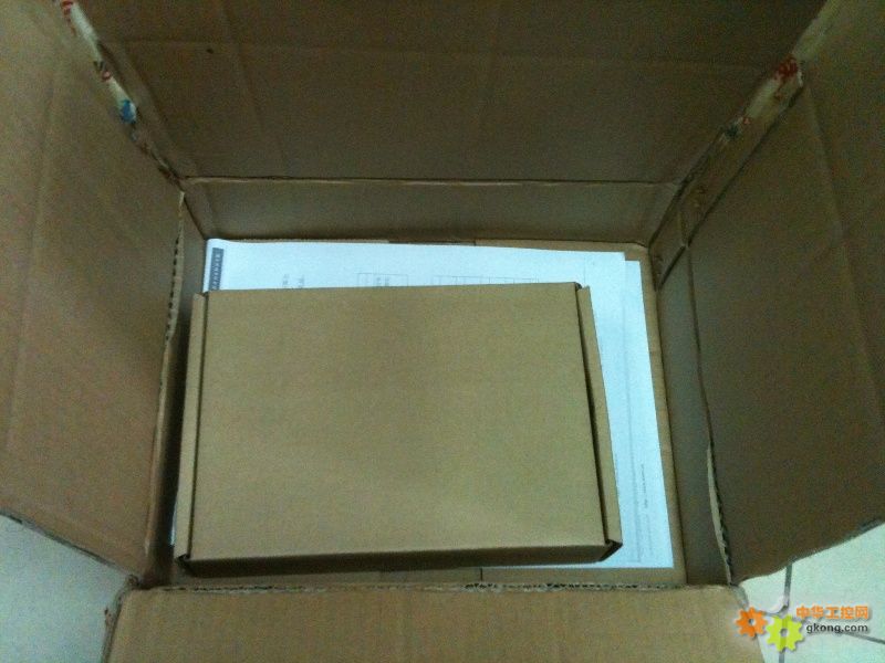

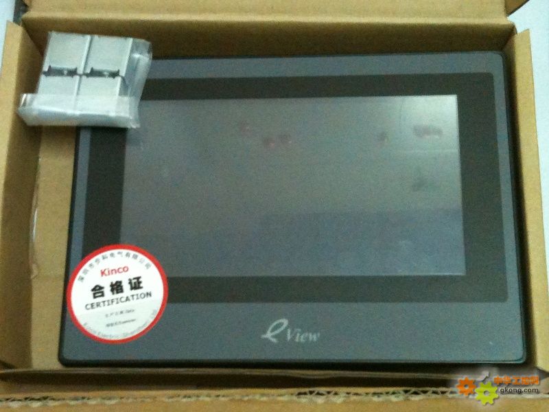

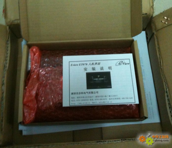

今天中午散步收到归来,看到桌上一个快递,哈哈 久违的体验品到了。
外观
内部才是产品正包装,看来有了改进,下面压着活动规则及产品签收单。
如果能将产品内容都先期打印上就好了,sn号太小,生怕抄错了。物流太落后。
再打开包装盒,有张纸,哈哈 别丢了,此后必然用的上。

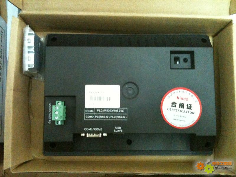

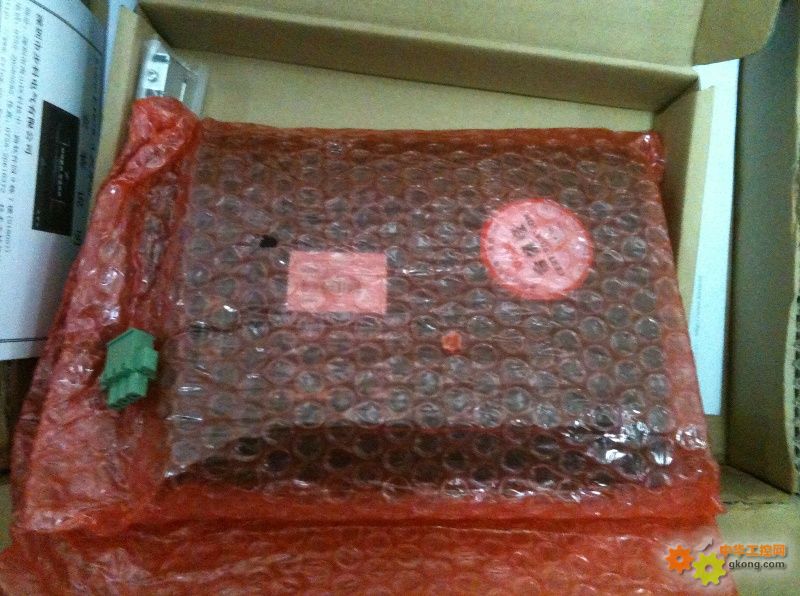

拆包装注意,左侧有个电源端子,这个端子选的不好,屏放在桌上不平,在包装盒里只能单放。
产品背面,散热孔是假的,没有reset键,使用5个花螺钉,贴有“撕毁保修无效”封条---中国特色。
屏正面,没有电源指示灯。

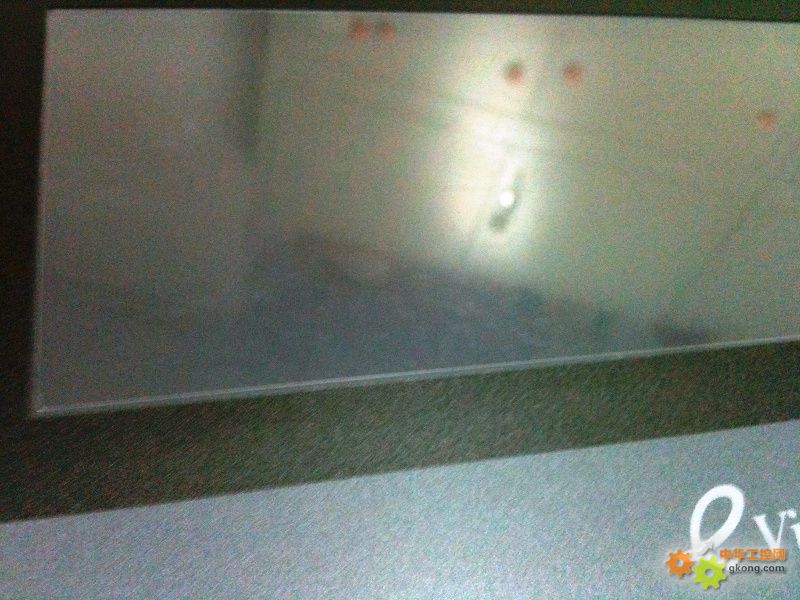

有贴膜表情

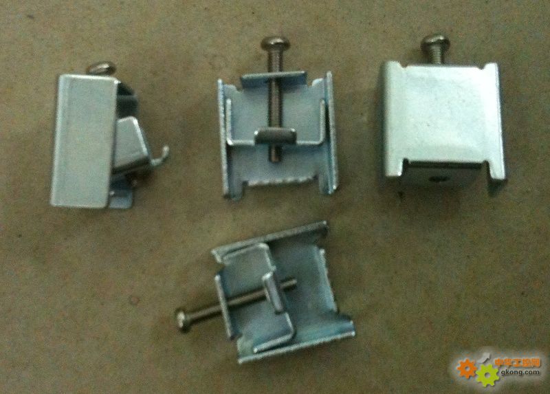

安装件,说实话,不喜欢这样的结构,太不方便。表情
初步感觉,包装还可以,散热会不会是个问题(发帖时已感觉有38-9°),电源端子选的不好,安装件选的不好,没有电源指示灯,有贴膜(商品有没有?)

发表于:2013/7/18 16:00:20
散热孔是假的?
无法散热?

以下是引用gzg_00在2013/7/18 16:00:20的发言:
散热孔是假的?
无法散热?
靠辐射

发表于:2013/7/19 9:39:15
 感谢楼主的热心分享!
 1.电源端子的选择也是经过深思熟虑的,当初选择的时候是有两种电源端子,一种是没有螺钉固定,侧面引出电源线,这样就可以平放在桌子上,另一种就是楼主提到的这种,有螺钉固定,这避免了现场使用电源线脱落的风险,经过
最终的平衡,还是以安全第一为主。
 2.没有电源指示灯,我们在屏刚上电的时候会听见滴的一声,来判断屏是否上电。
 3.安装固定件问题,该种固定件是经过市场验证过的,楼主尽可放心使用。

发表于:2013/7/19 9:46:17
回复 #1楼 gzg_00
  7寸屏本身的功率非常小,大概7W左右,发热量很小,基本上不会出现CPU温升过高问题,全密封外壳保证了现场粉尘的干扰,进一步提升了产品的使用寿命。

发表于:2013/7/19 12:28:56
以下是引用eViewET在2013/7/19 9:46:17的发言:
照这么说的话这种设计比较合理

以下是引用eViewET在2013/7/19 9:39:15的发言:
 感谢楼主的热心分享!
最终的平衡,还是以安全第一为主。
1电源端子种类很多,如何说是经过深思熟滤后选择现在的这类端子,可以用L形,也带固定螺钉,高度可降不少
2电源指示省的不好,尤其在出故障后。
3固件安装不方便,尤其孔大点,平薄不能自立,一个人完成更换特累。
表情7W产品也见过一些,你们家头一个没开散热孔的,防尘?右上角的预留孔为什么不封上?寿命尤其多少年?
