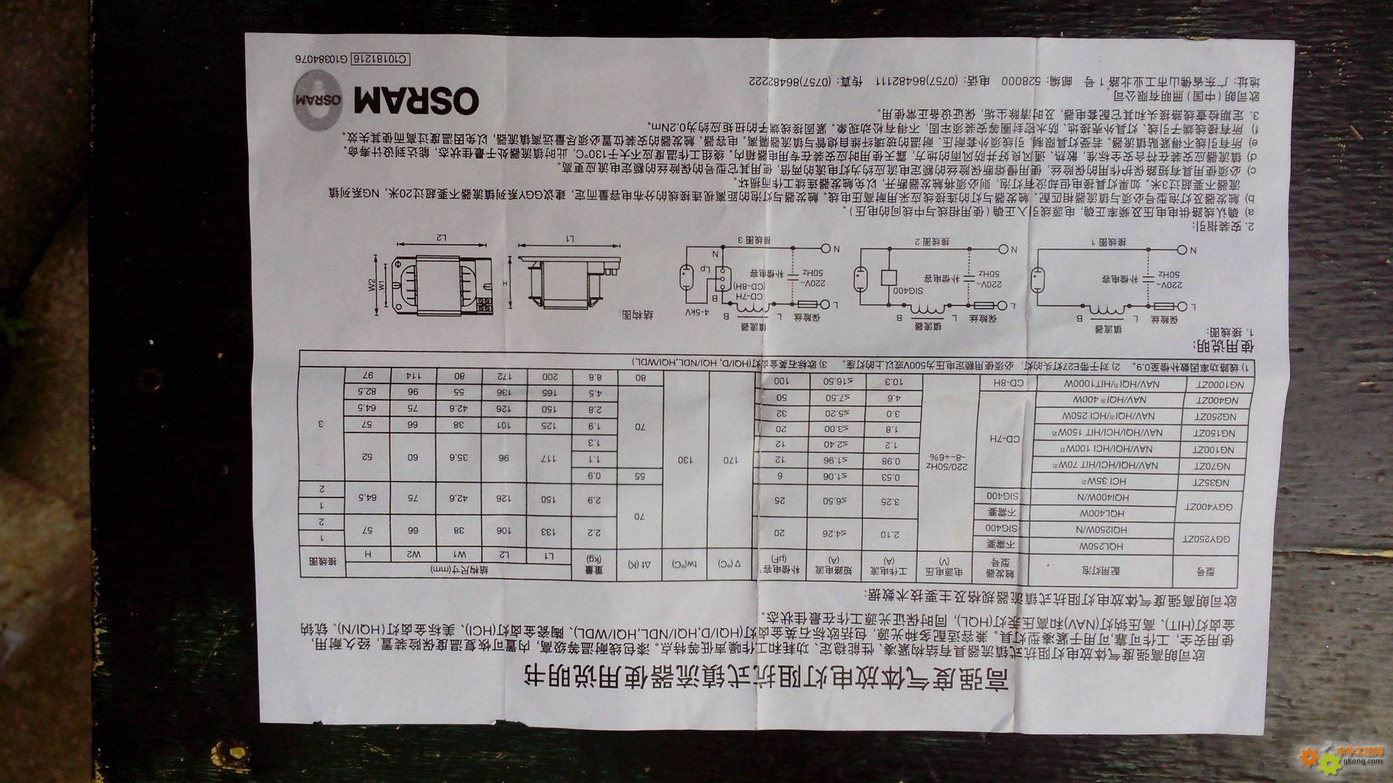

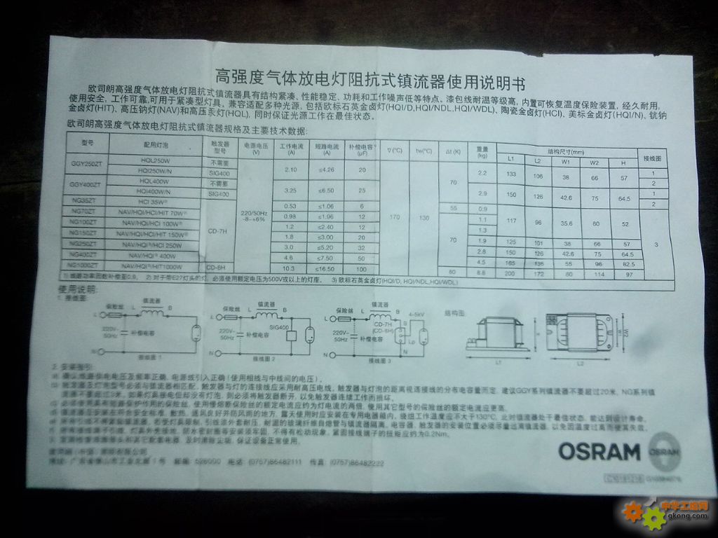

发表于:2013/7/21 23:21:25
给你传一份说明,自己分析吧
郑重声明:我与店员1毛钱关系没有!与厂家1里钱关系也没有!

发表于:2013/7/23 21:15:22
谢谢6楼热心帮助,不过看不太清楚。

回复 #8楼 想想看
