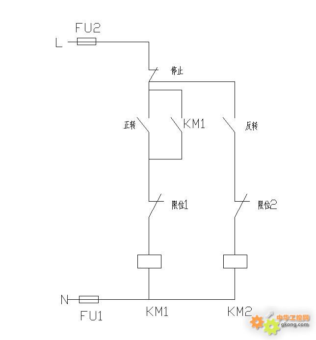

一个1.5KW的电动机      2个接触器
电机连着减速机,减速机用链条控制设备上升和下降   上升时一按按钮就自动上升    下降为按着按钮点动下降   控制柜上就一个停止按钮    一按按钮后左右和上下都停下。唯独主机和水泵的按钮式一按就通再按就关的那种。
当上升或下降到极限碰撞 开关作用后就停
控制线路是220V
请教线路图....

单按钮启停加限位的吗

如果我理解没错的话,就是一电机的启动电路,度娘上有很多。按按钮电机转,要么按停止停,要么碰限位停。泵应该是自锁型按钮控制。

控制线路是互锁   但是其中上升的那个接触器还要自锁
这么接线对不对?

回复 #3楼 gzg_00
对,单按钮启停加限位   但是上升时自锁   下降是点动...
限位器控制的是不是2个接触器的线圈的火线?

回复 #6楼 wlbmxl
两个限位的常闭接线圈上

发表于:2013/7/18 8:44:08
两个限位的常闭触点 接线圈火线上
