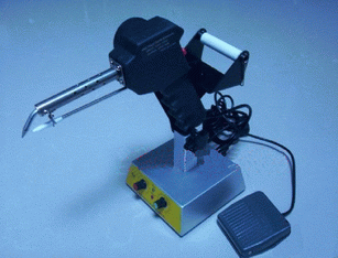

烙铁头不沾锡原因分析,及烙铁头保养!
造成烙铁头不沾锡的原因,
主要有下列数点,请尽可能避免:(1)温度过高,超过400℃时易使沾锡面氧化。(2)使用时未将沾锡面全部加锡。(3)在焊接时助焊剂过少;或使用活性助焊剂,会使表面很快氧化;水溶性助焊剂在高温有腐蚀性也会损伤烙铁头。(4)擦烙铁头用之海绵含硫量过高,太干或太脏。(5)接触到有机物如塑料;润滑油或其它化合物。(6)锡不纯或含锡量过低。(二)电烙铁头使用应注意事项及保养方法:(1)烙铁头每天送电前先去除烙铁头上残留的氧化物,污垢或助焊剂;并将发热体内杂质清出,以防烙铁头与发热体或套筒卡死。随时锁紧烙铁头以确保其在适当位置。(2)使用时先将温度先行设立在200℃左右预热,当温度到达后再设定至300℃,到达300℃时须实时加锡于烙铁头之前端沾锡部份,俟稳定3~5分钟后,即以测试温度是否标准后,再设定于所需之工作温度。(3)在焊接时,不可将烙铁咀用力挑或挤压被焊接之物体,不可用磨擦方式焊接,如此并无助于热传导,且有损伤烙铁头之虞。(4)不可用粗糙面之物体磨擦烙铁头。(5)不可使用含氯或酸之助焊剂。(6)不可加任何化合物于沾锡面。(7)较长时间不使用时,将温度调低至200℃以下,并将烙铁头加锡保护,勿擦拭;只有在焊接时才可在湿海绵上擦拭,重新沾上新锡于尖端部份。(8)当天工作完后,不焊接时将烙铁头擦拭干净后重新沾上新锡于尖端部份,并将之存放在烙铁架上及将电源关闭。(9)若沾锡面已氧化不能沾锡,或因flux引起氧化膜变黑,用海绵也无法清除时,可用600~800目之砂纸轻轻擦拭,然后用内有助焊剂之锡丝绕于擦过之沾锡面,予以加温俟锡接触融解后再予重新加锡
