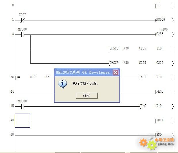

如图写了一段中断程序为什么在FEND程序下面(左面)输入指针编号时提示:执行位置不合适

指针编号要在母线左侧写的

放在49那里写

把光标放在左母线45处点击一下便出现了这个对话框。

把光标放在45 处 按下方向键的左指向键。软件建议换成三菱8.86的 到这里去下载一个吧

重新下载8.86软件还是和以前一样。
