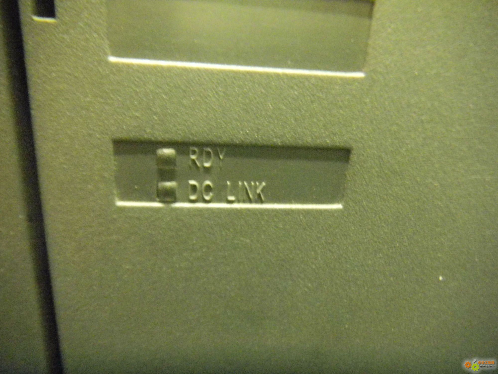

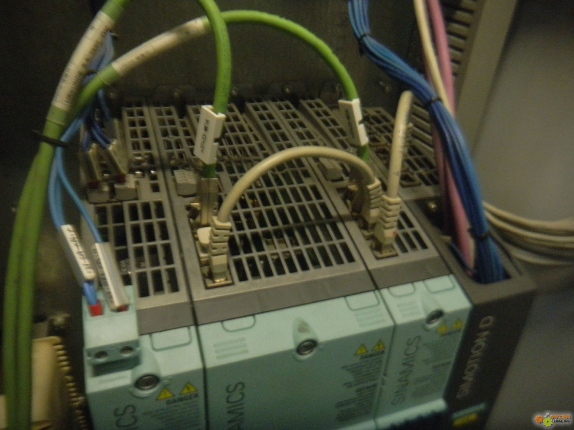

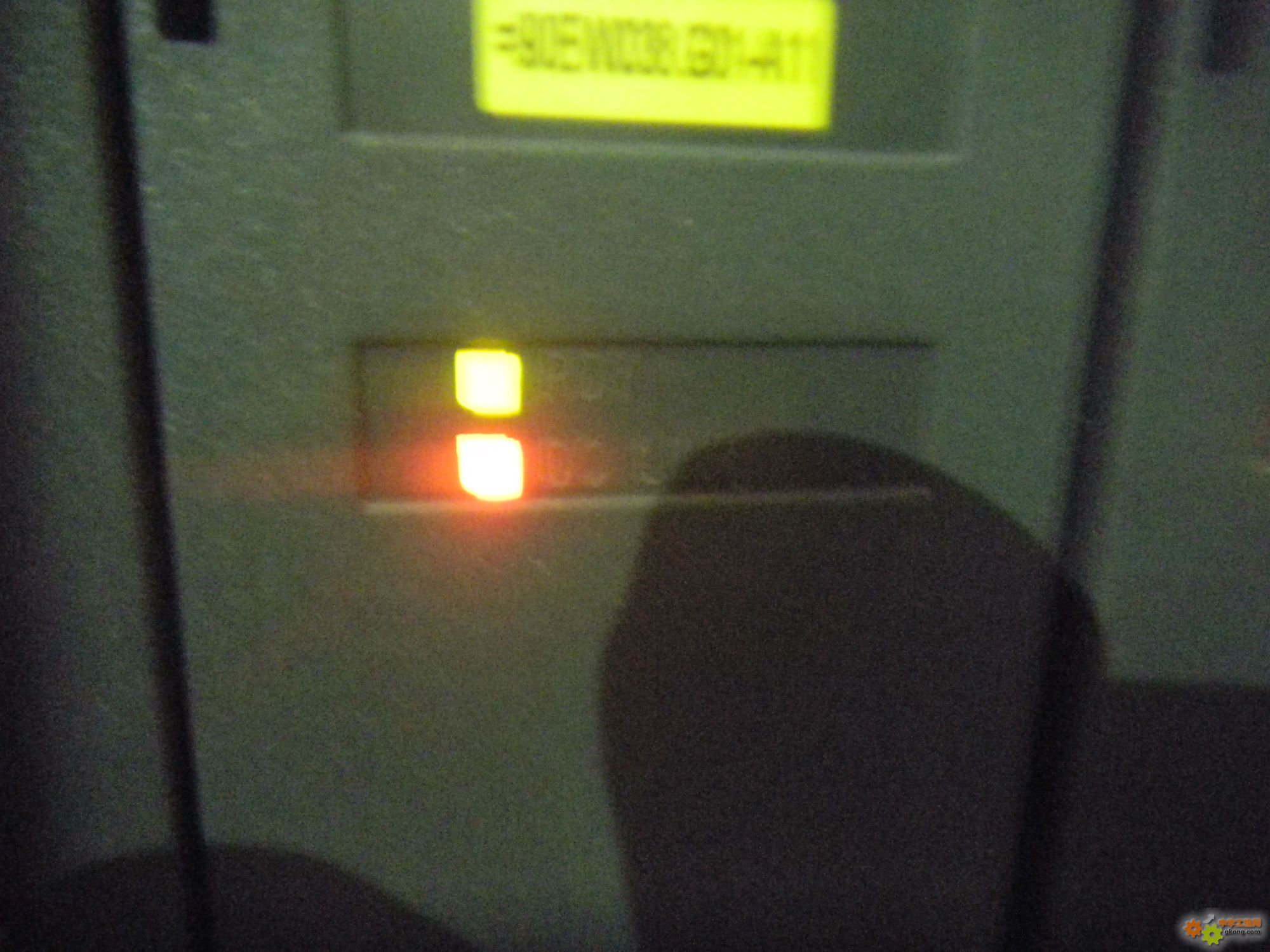

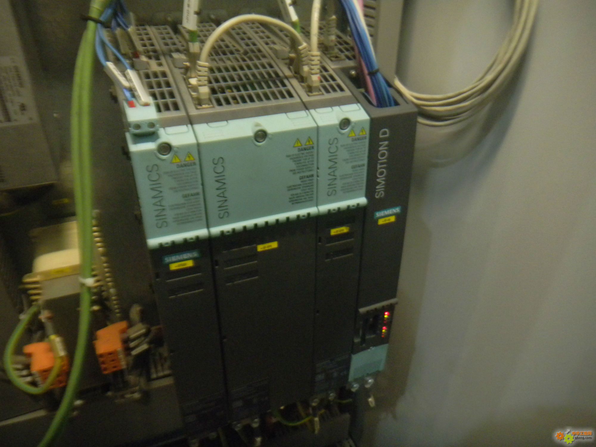

公司一台设备 SIMOTION D为控制中心连接 SINAMICS 书本型驱动单元 一块整流单元带两块逆变单元
故障现象 系统上电后其中一台逆变单元ready 会亮起而另一台却一直无法亮起到底是什么原因呢?
设备控制工艺 :属于钢材加工剪切行业 由SIMOTION D控制SINAMICS 驱动西门子伺服电机做左右角度摆动就可以把钢板切成不同的角度 俗名叫摆剪
最初是因为伺服电机的编码器损坏 我修复后可以点动伺服电机左右旋转
但是到下一个生产班组做生产计划时却无法驱动 最后发现驱动器有故障 到底是什么原因引起的呢?
谢谢大家

DC Link灯都没亮,说明驱动器连直流母线电压都没有检测正常,检查功率模块的电源部分或者熔断器!

谢谢回复这个图片是我已经断电拍的
大家有谁经常玩这个给指点下呗
有图片为了让大家了解清楚

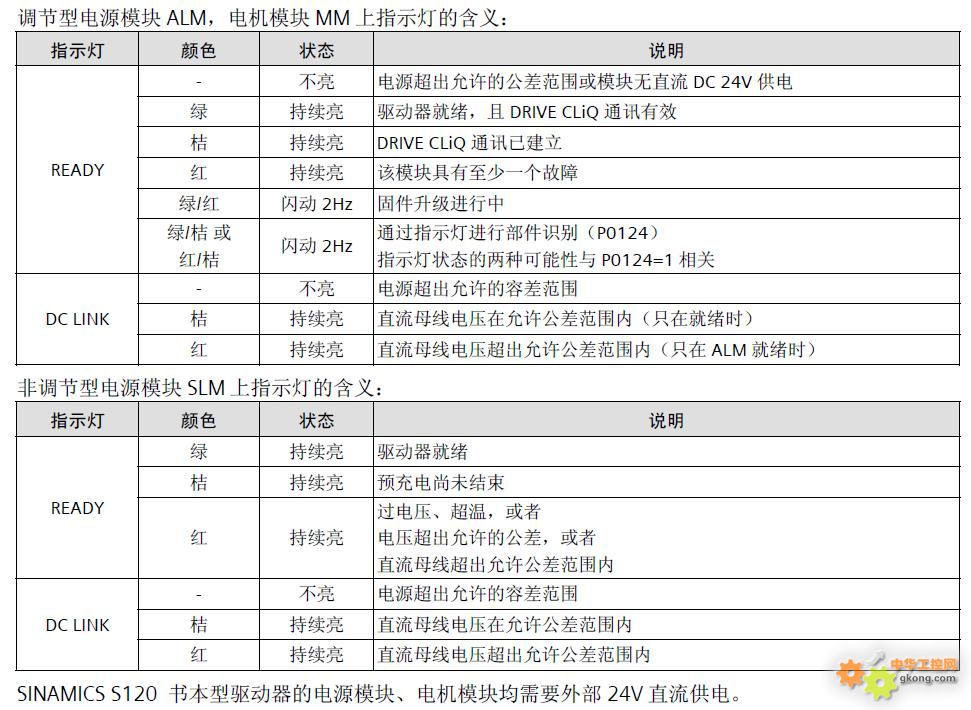

这个应该对你有所帮助。

CU 有故障报吗?什么故障码?

CU有一个SF灯亮起 但是之前正常时也是亮起的
