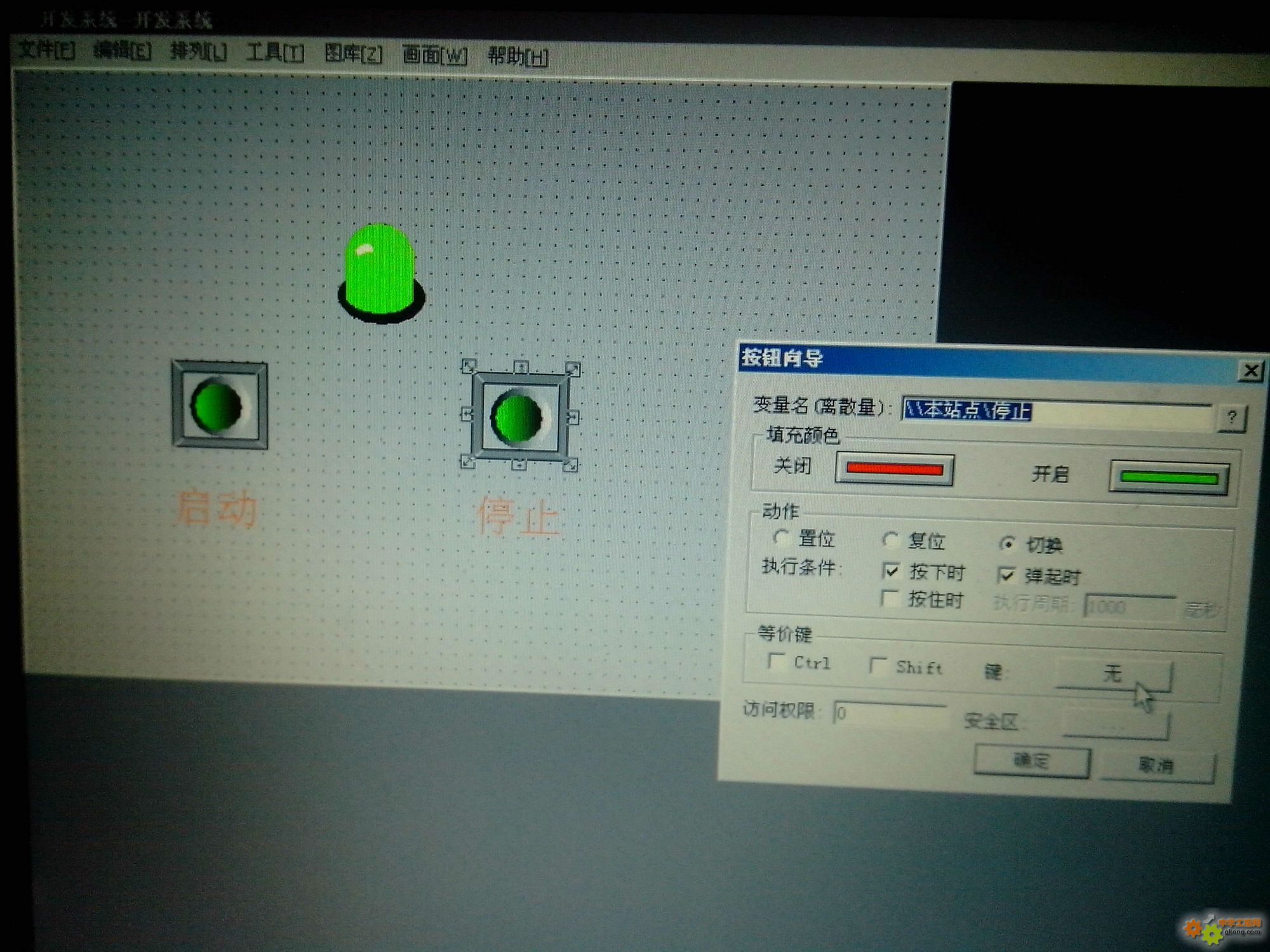

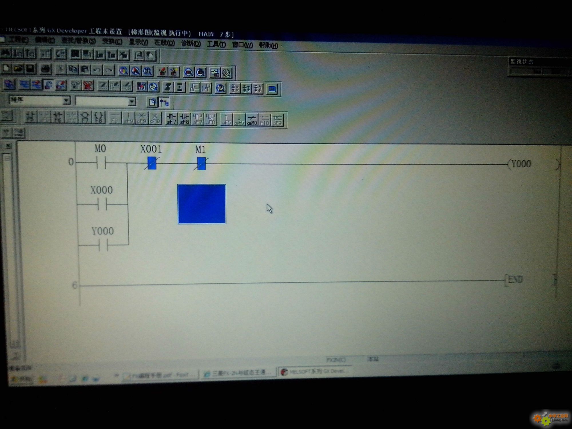

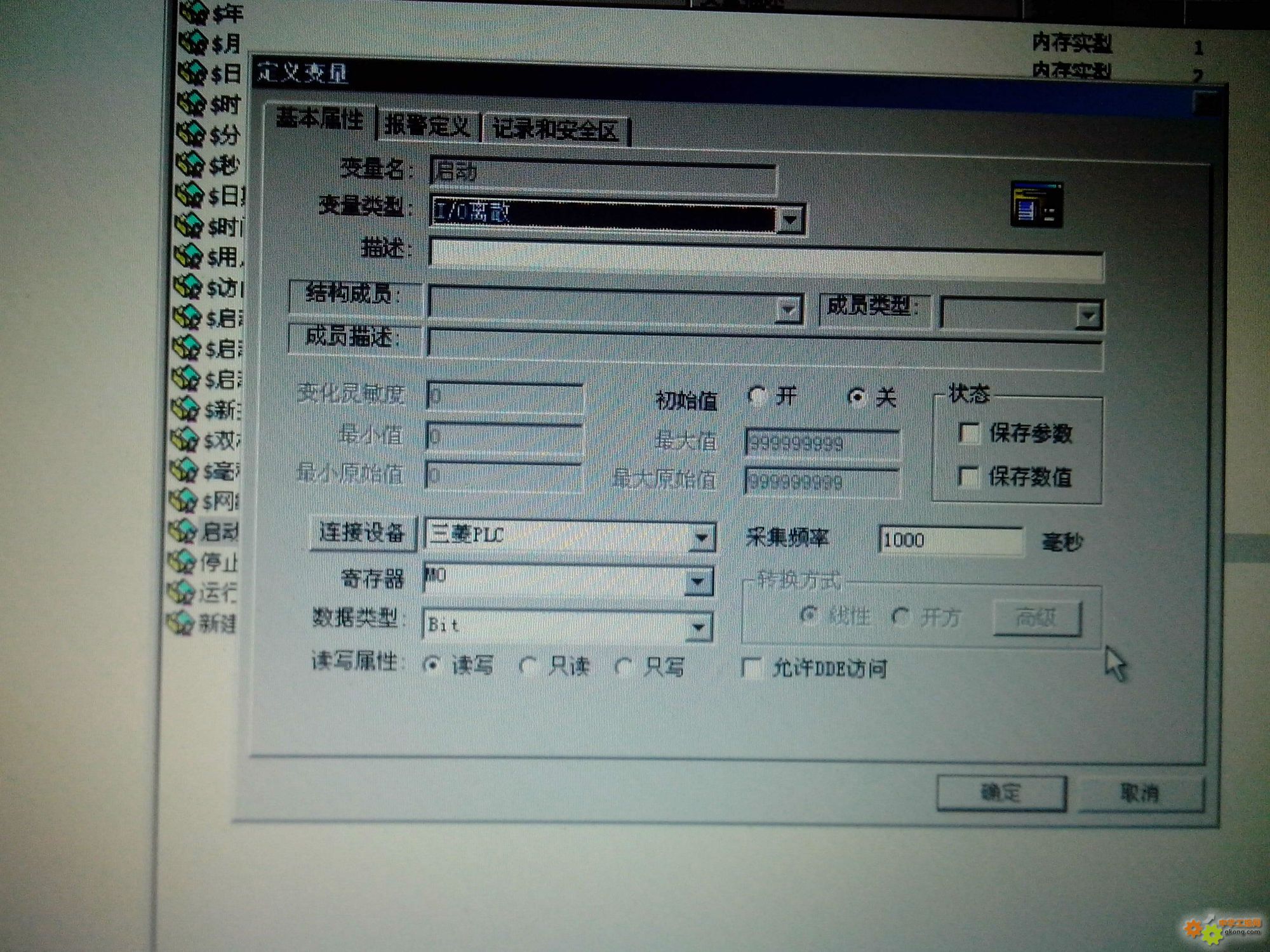

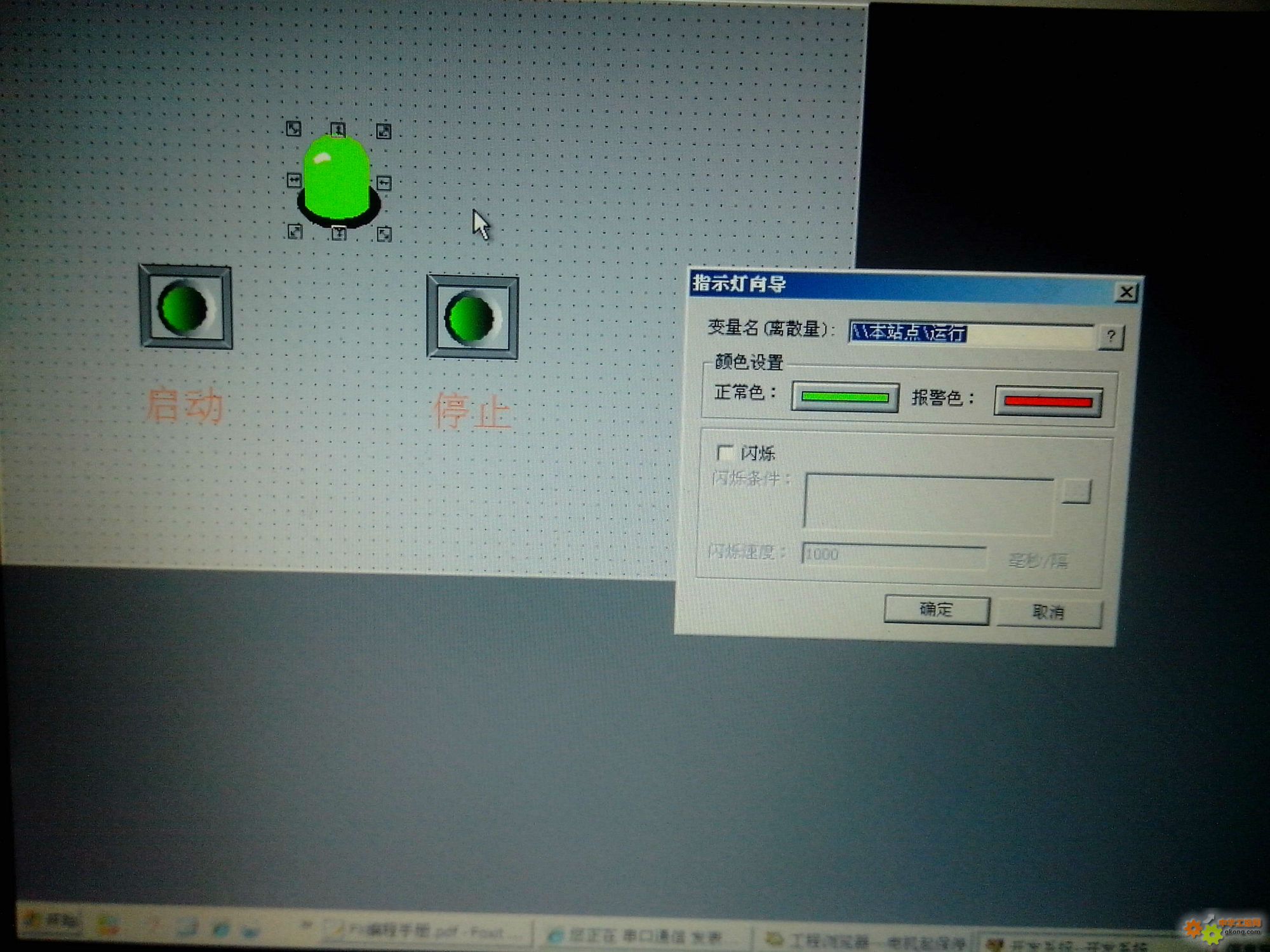

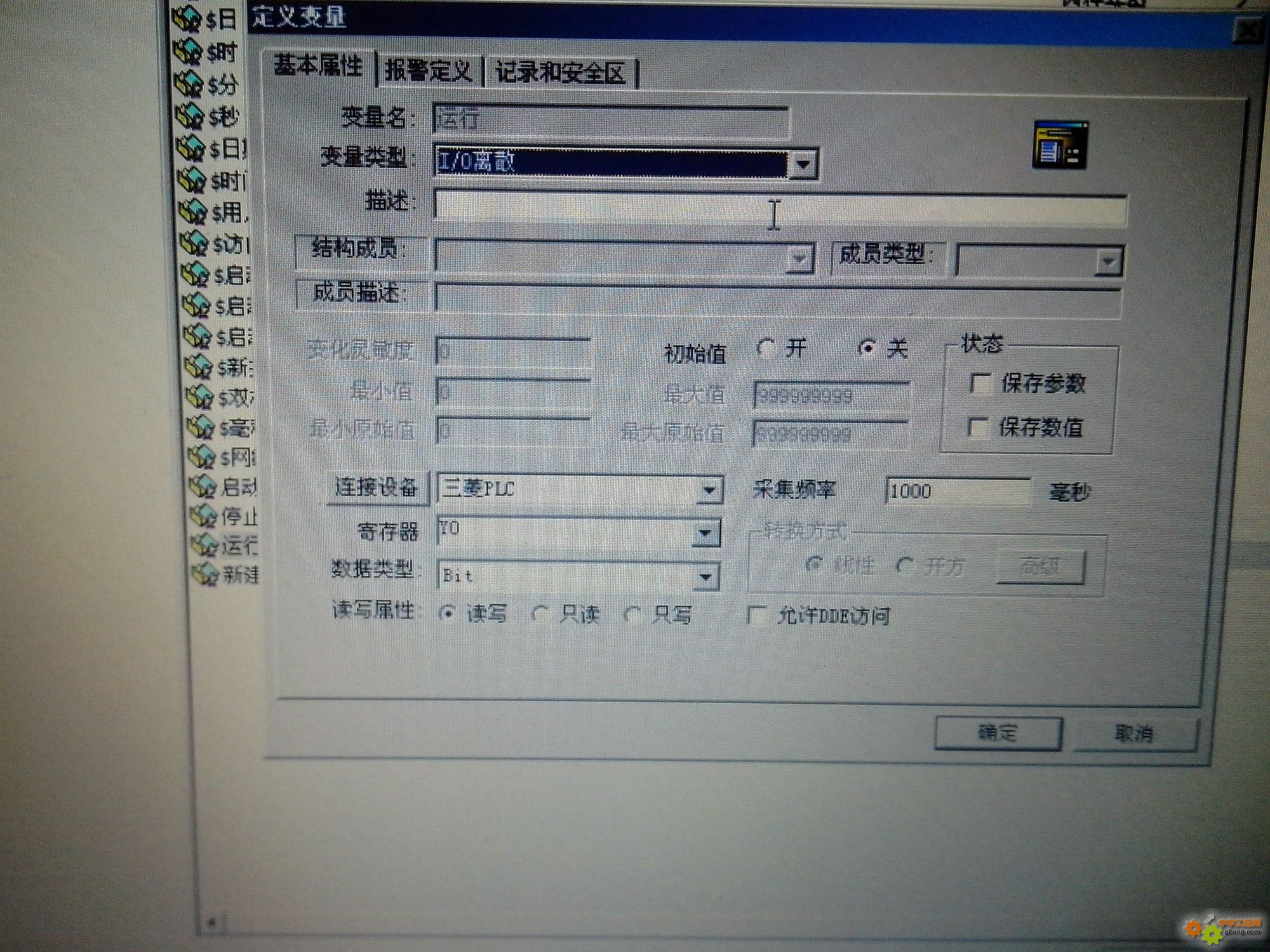

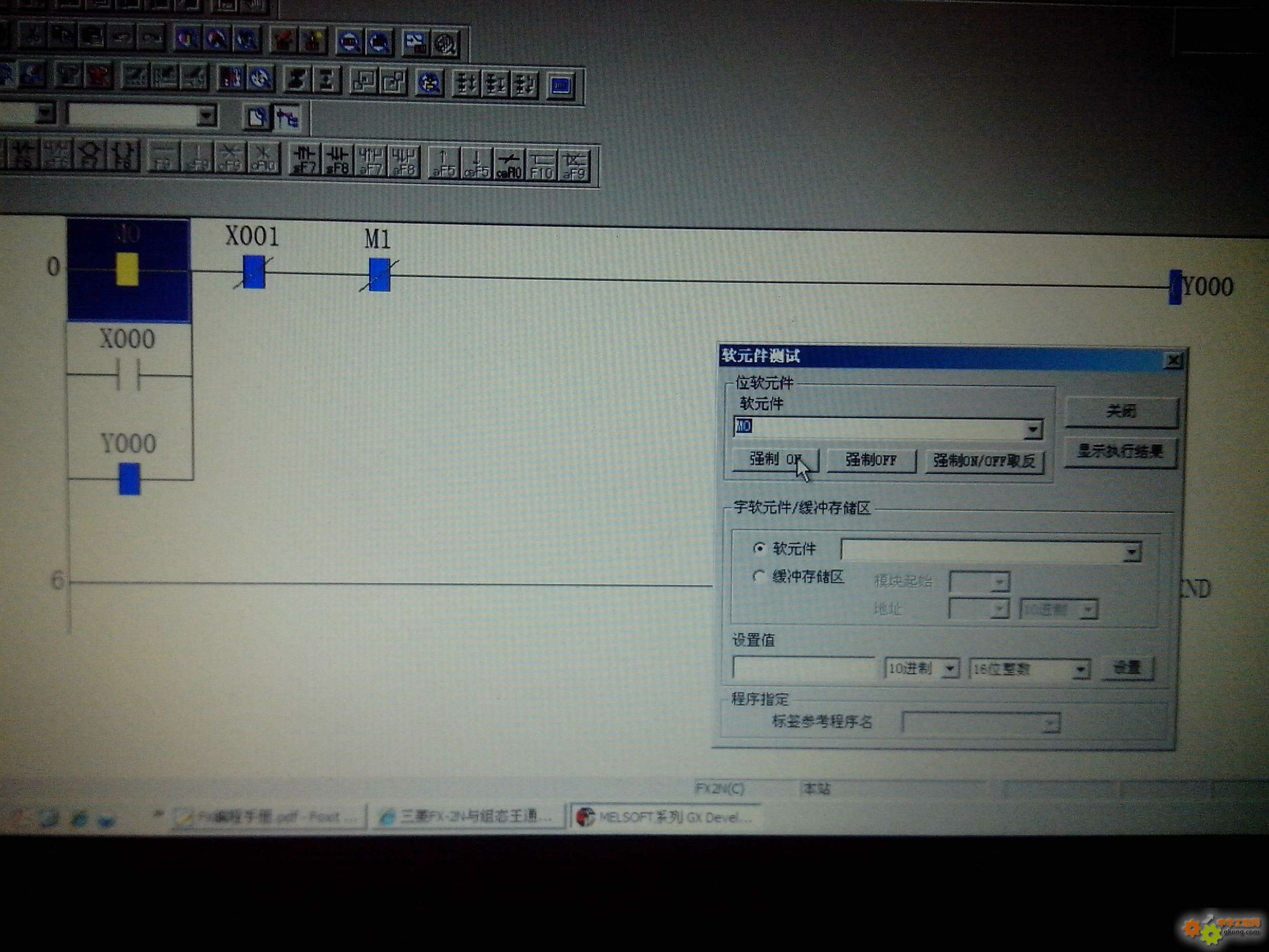

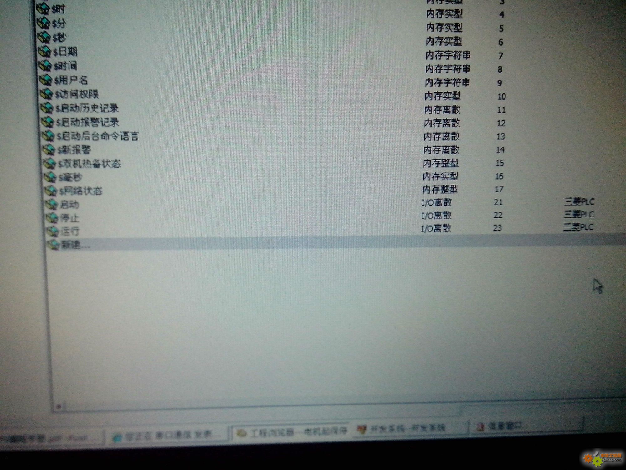

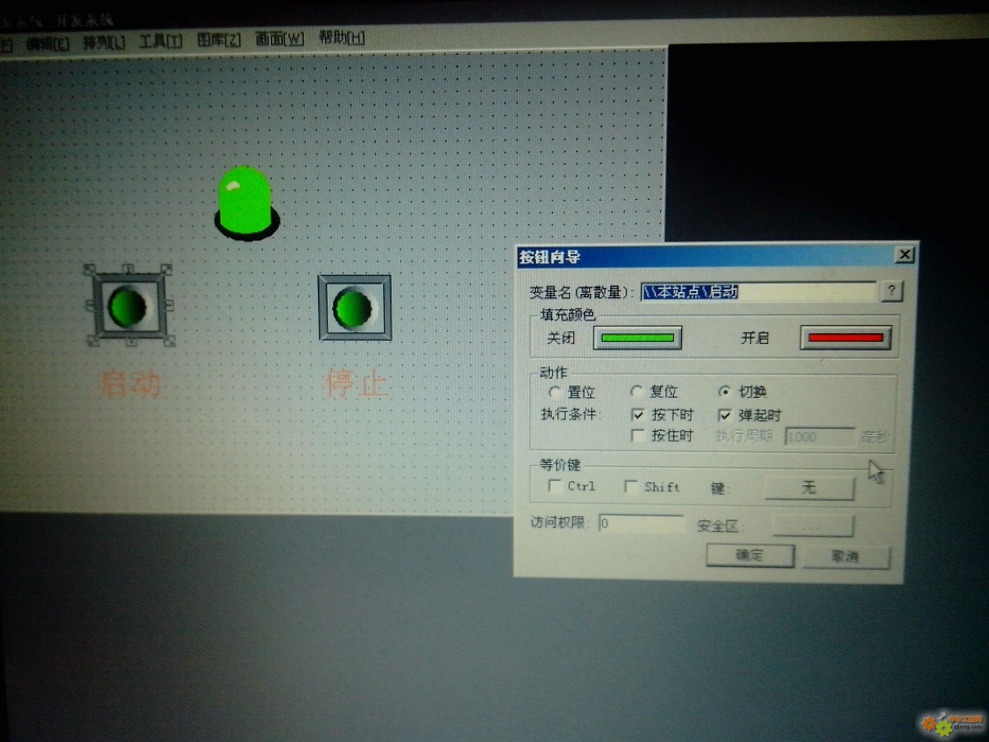

我用PLC些了一小段电机起保停控制程序,在PLC监控画面强制辅助继电器M,Y0可以输出。用组态王6.53做了一个画面,连接成功但是PLC无输出。

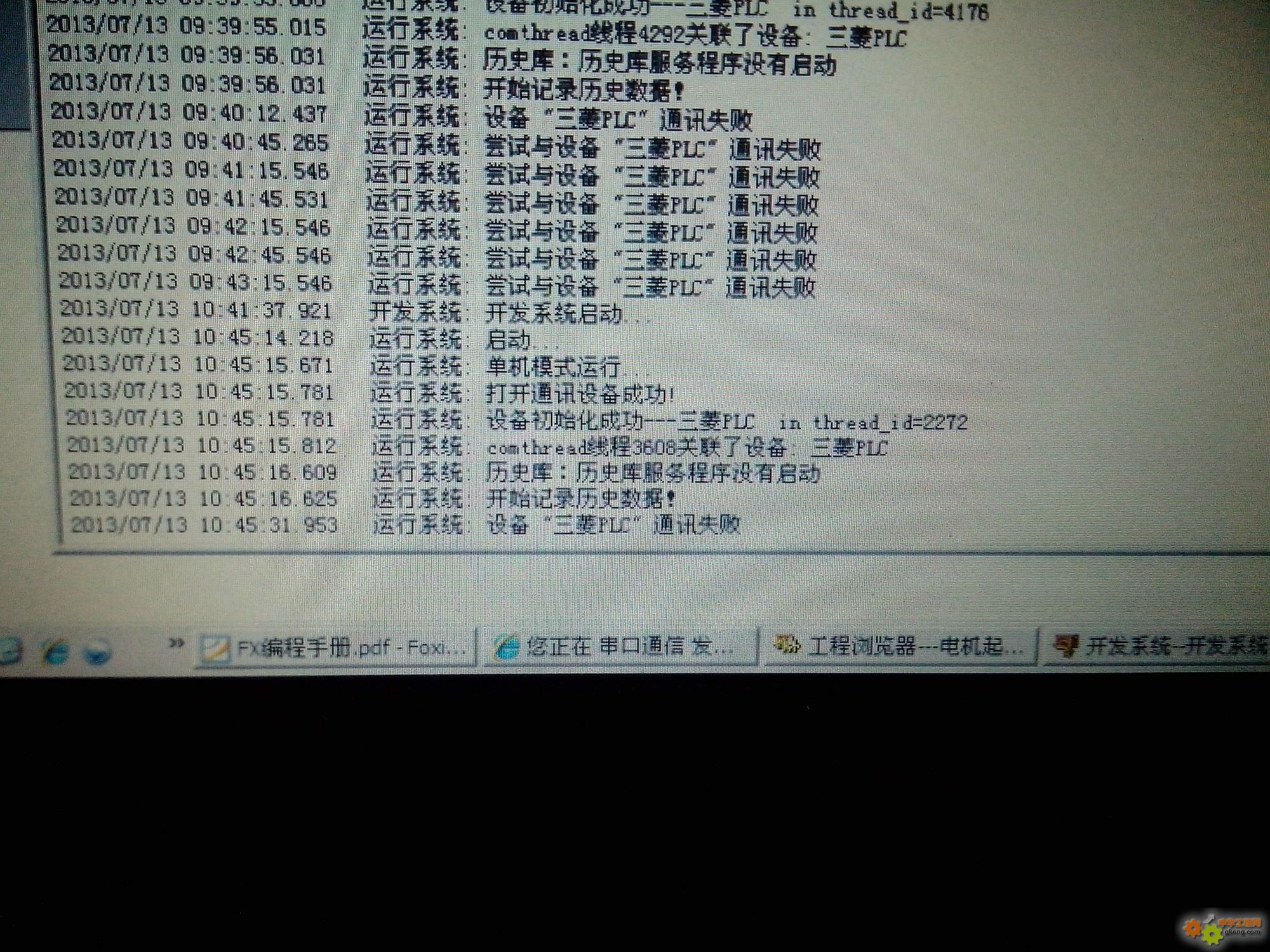

您那哪里通讯成功了?
不全是失败么!

我现在已经把通信链接上了,在通信向导里面设置FX-2,编程口。数据位7位,停止位1位,偶校验。
