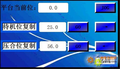

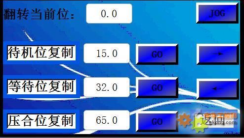

维控HMI和PLC在贴附机的应用
一、简介
  ACF贴附机适用于各种液晶屏(LCD?PANEL)触摸功能玻璃(SENSOR?GLASS)FPC、TAB、FOC生产工艺中ACF预贴工艺,取料放料手工完成,ACF贴附设备自动完成。
二、优势
  1.维控LX系列PLC控制,维控触摸屏人机操作界面,参数设置浏览简洁直观,操作方便。
  2.高精度伺服驱动,定位准确。
  3.高精度恒温控制系统,保证压合温度稳定。
  4.模块采用直角边定位真空吸附,操作简单方便。
  5.机器整体结构人性化,易操作、操作安全、美观大方。
三、程序相关
       翻转台设置
        平台设置
四、控制流程
  该设备分为两部分:伺服电机通过丝杆传动控制平台的定位,步进电机则控制翻转台。工作模式分自动,手动,寸动三种,手动模式下通过PLC定位指令实现设备定位,在自动模式下第一次操作点启动,平台和翻转台找原点之后运行到待机位,之后进行压合动作,执行完一系列动作后,平台和翻转台各自回待机位等待下一次启动。寸动模式下,则是在HMI上面点击一下控制位,电机旋转一定角度。在HMI上面还实时显示平台和翻转台的当前位置,设置电机转速等。
