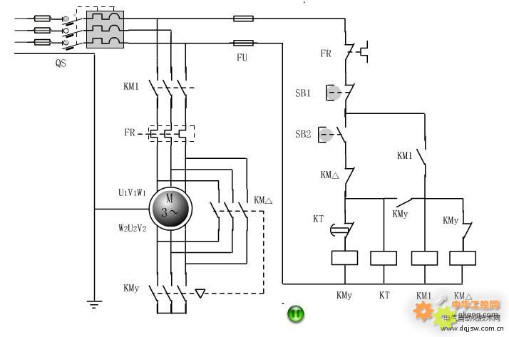

需要什么材料?
3个接触器、一个时间继电器、
怎么接控制线?不懂,求赐教。网上搜的看不懂。

发表于:2013/7/11 17:07:43
星三角降压启动如图所示:

发表于:2013/7/11 18:10:34
楼上的图很好,楼主要好好看啊,不明白的提出来
