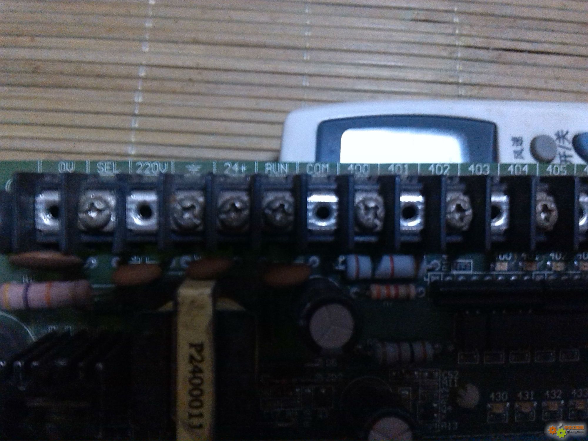

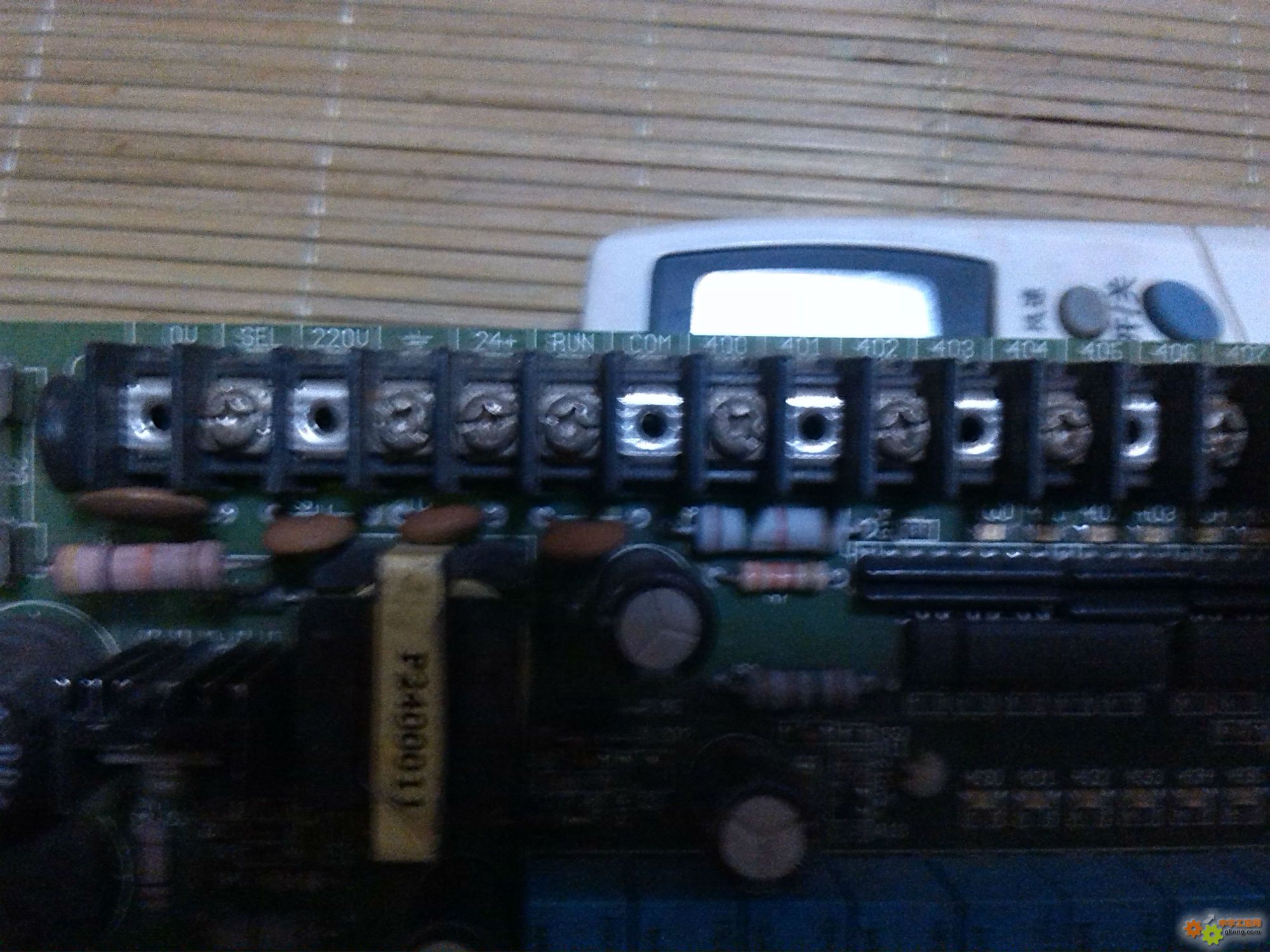

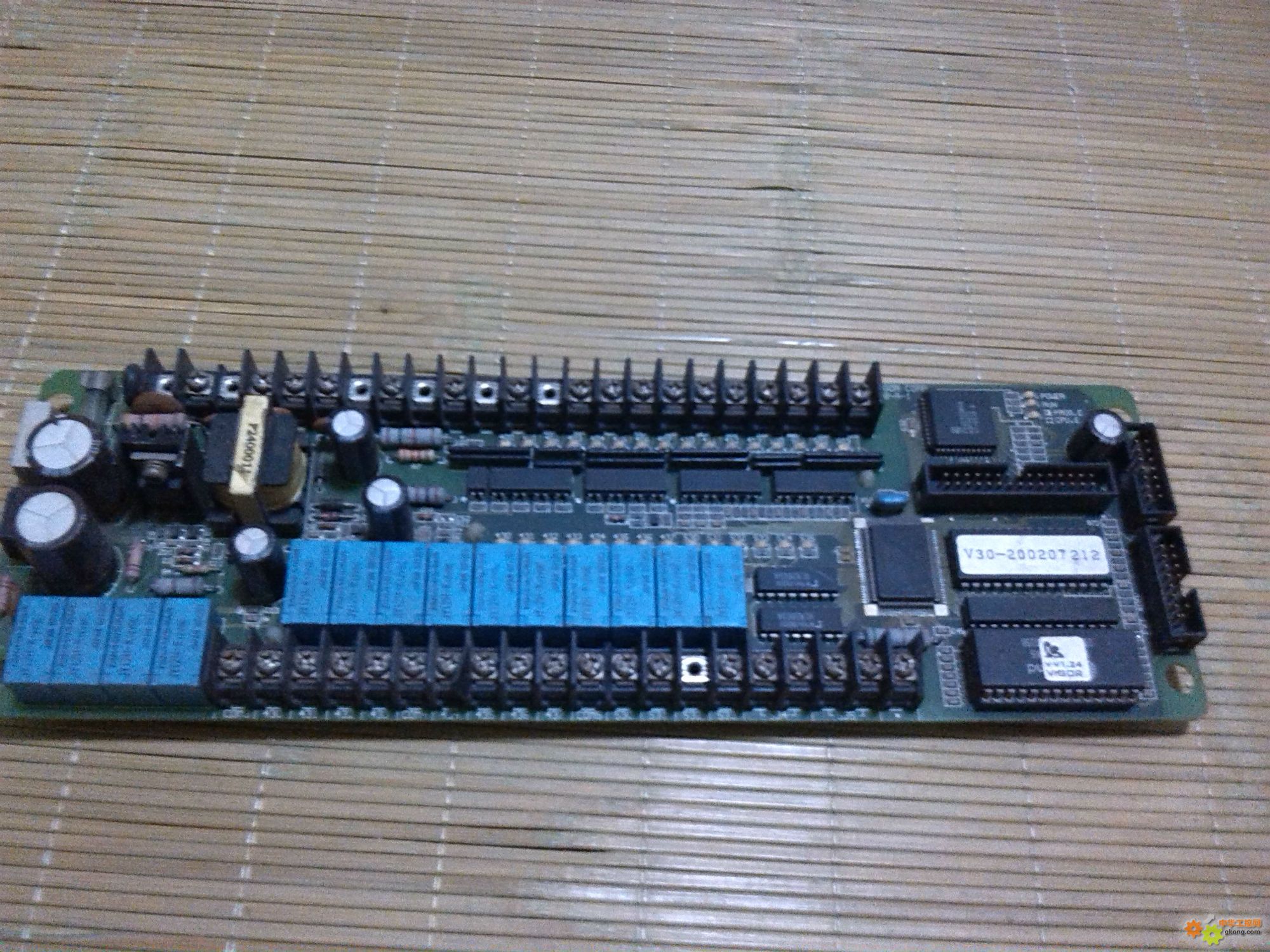

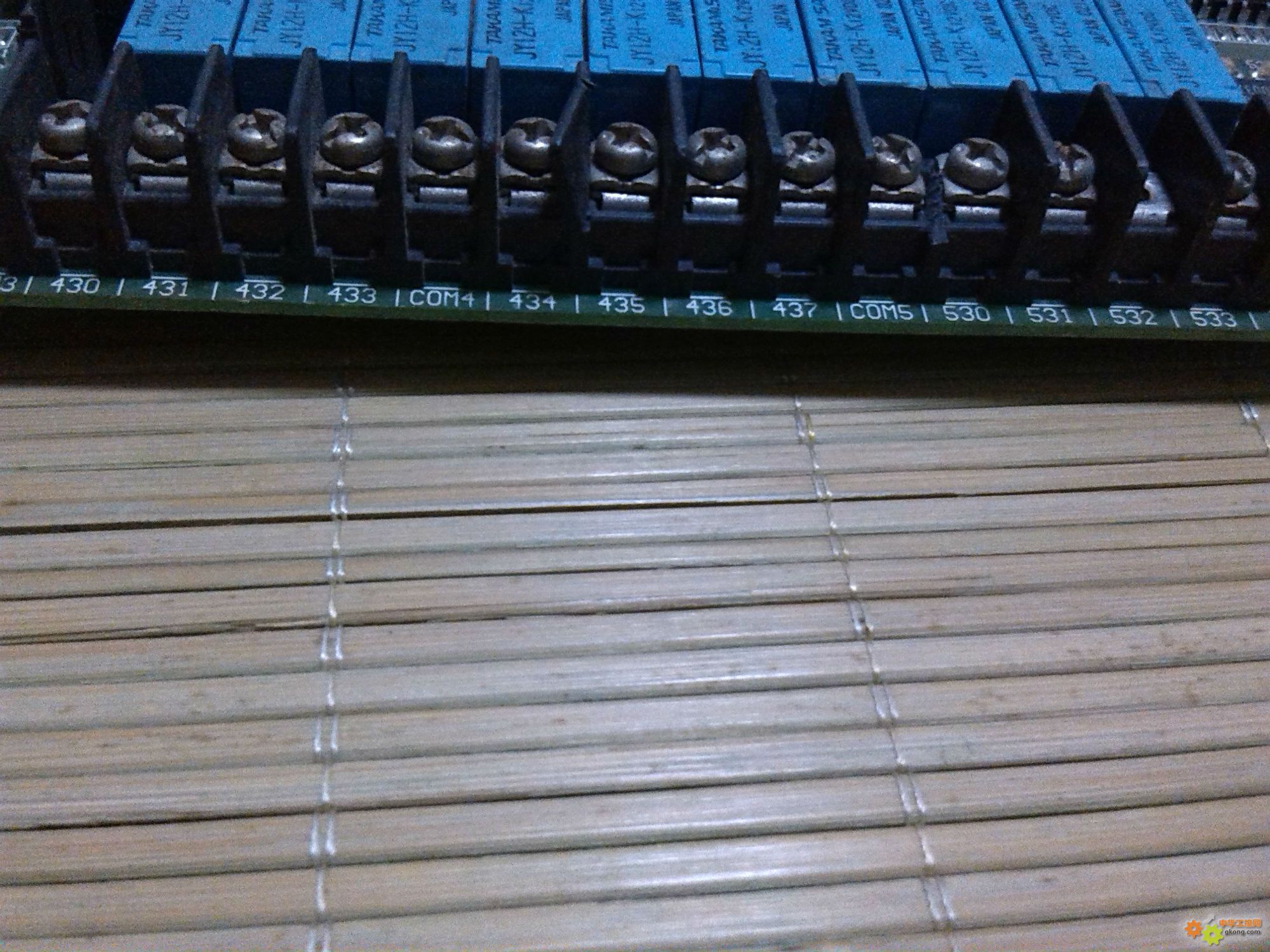

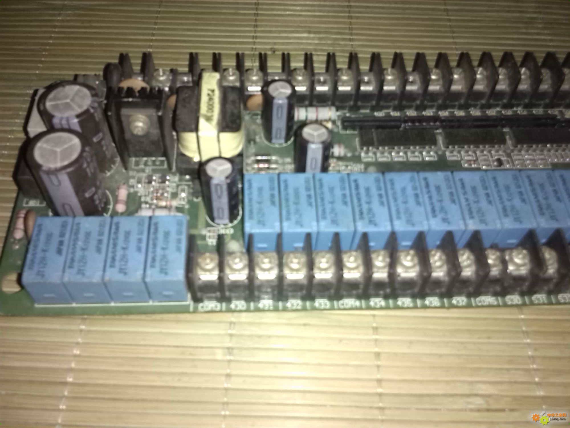

一个做电工的朋友,他们厂里面的设备报废,他就拆下这么一块板子下来,据他说好像还有一个透明的外壳呢,具体我也不太清楚,他说这有可能是台达的一个PLC,但是我搜遍了网络也没找到对应的品牌型号,各位见多识广的师傅们帮帮忙啦。谢谢!!

应该是一个带编程功能的板子

像三菱PLC的IO模块

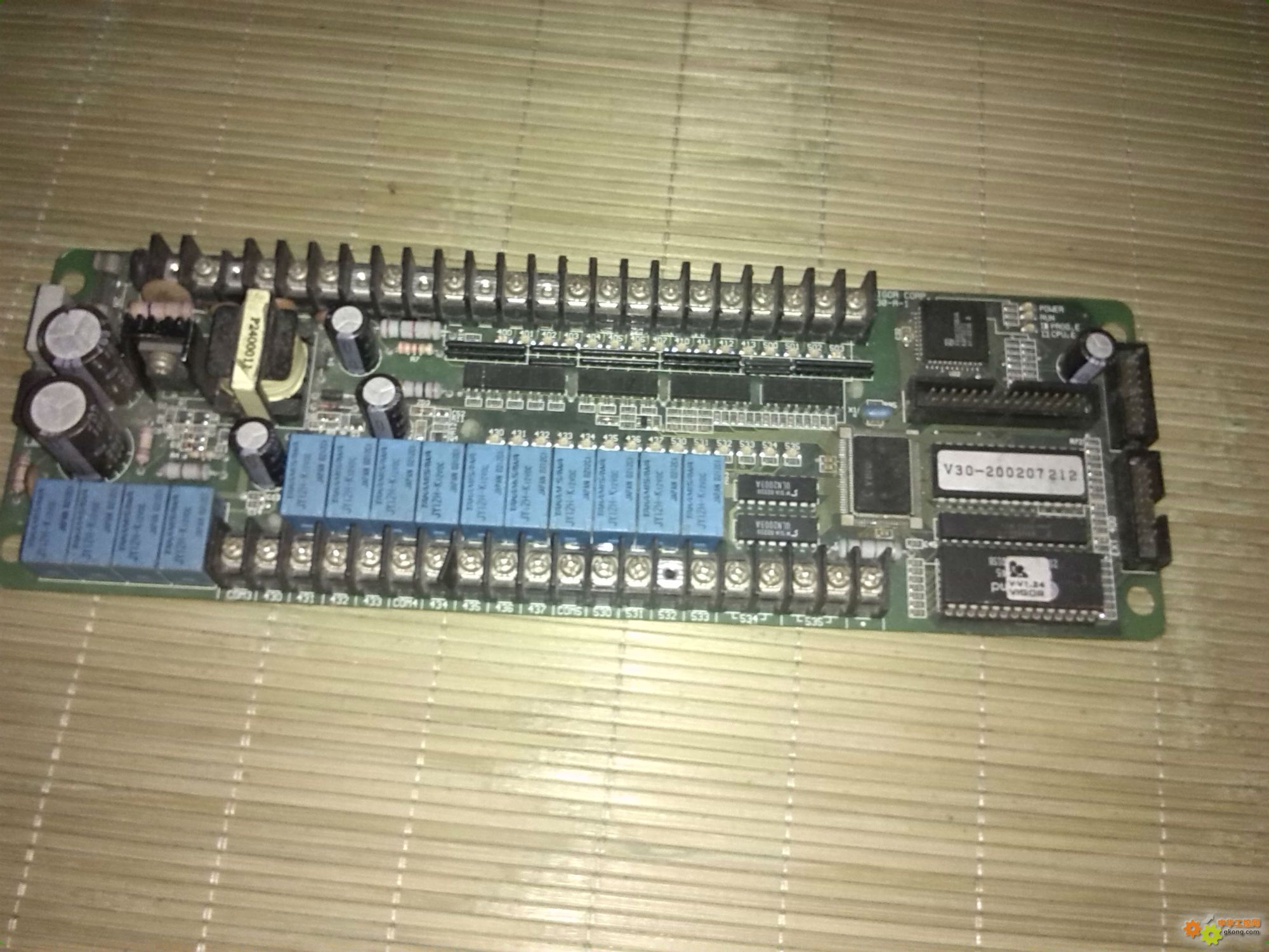

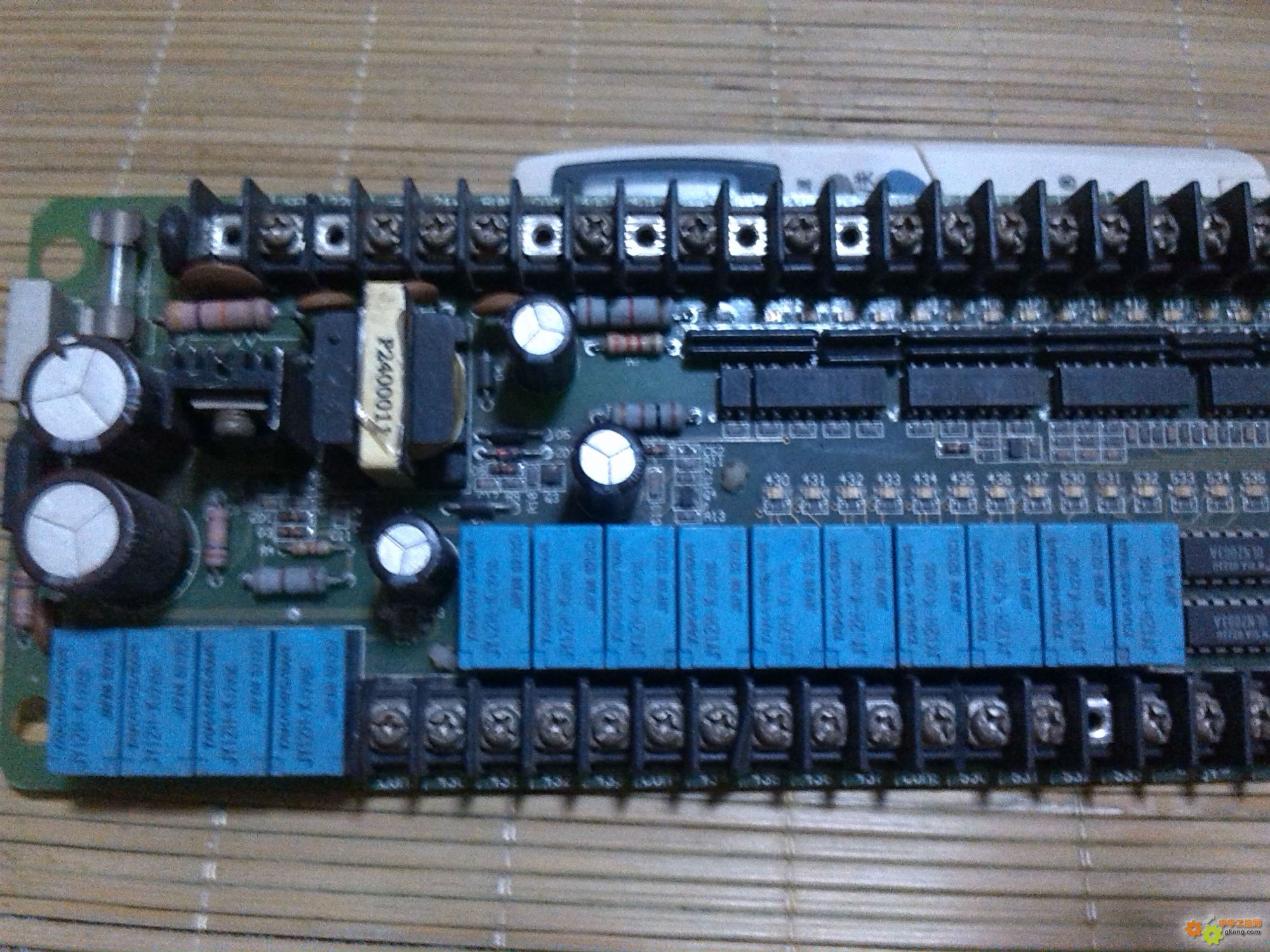

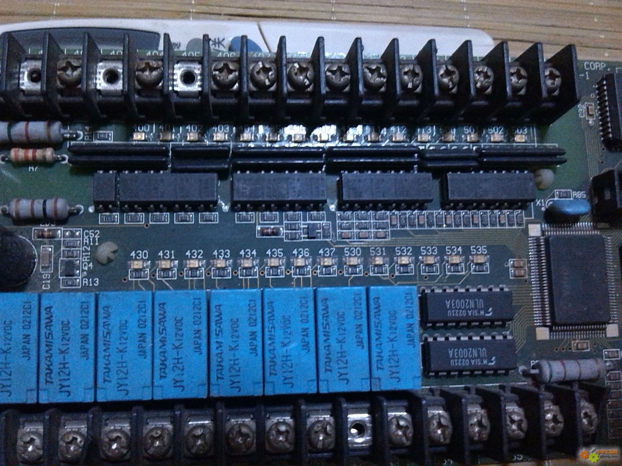

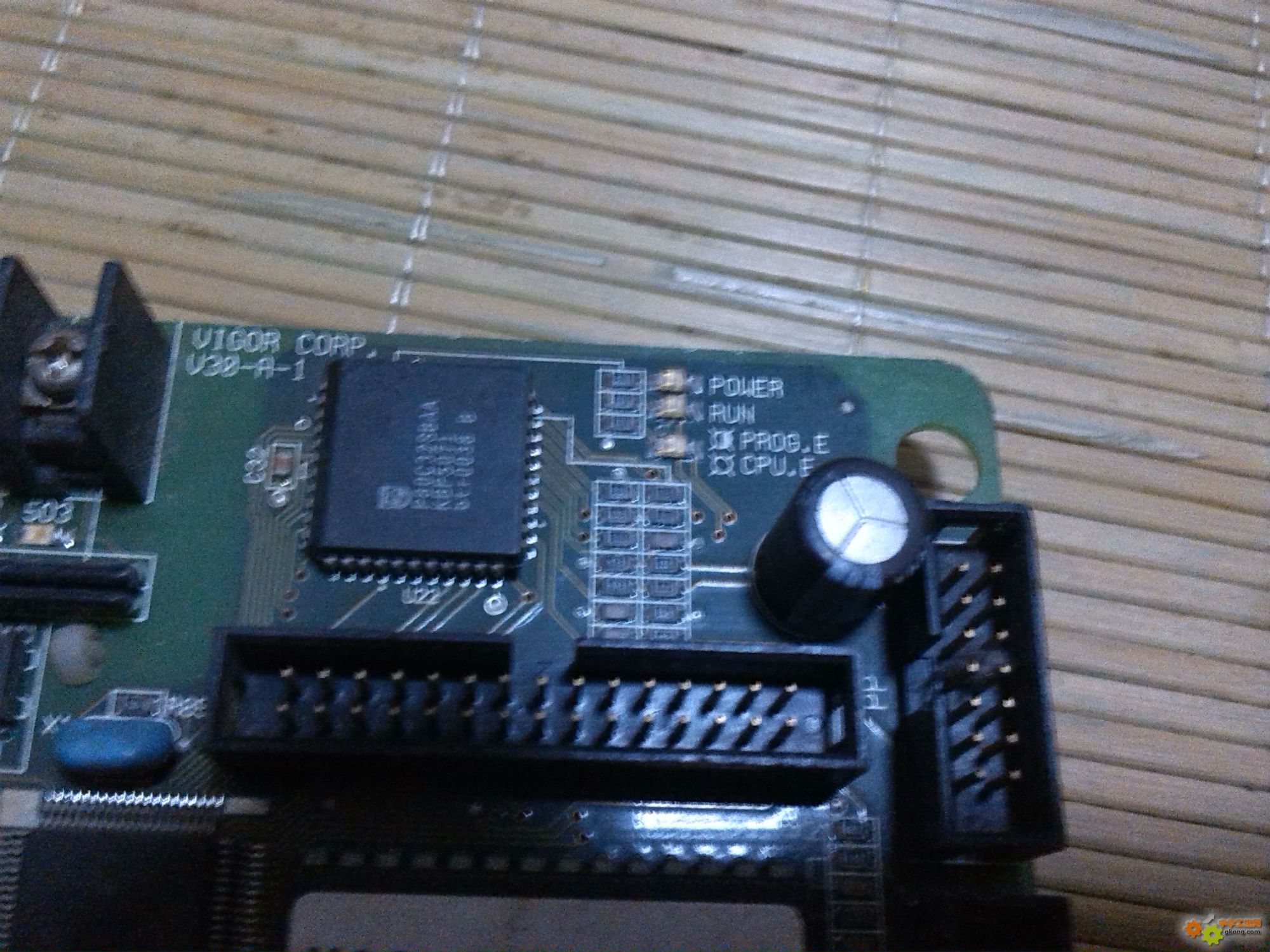

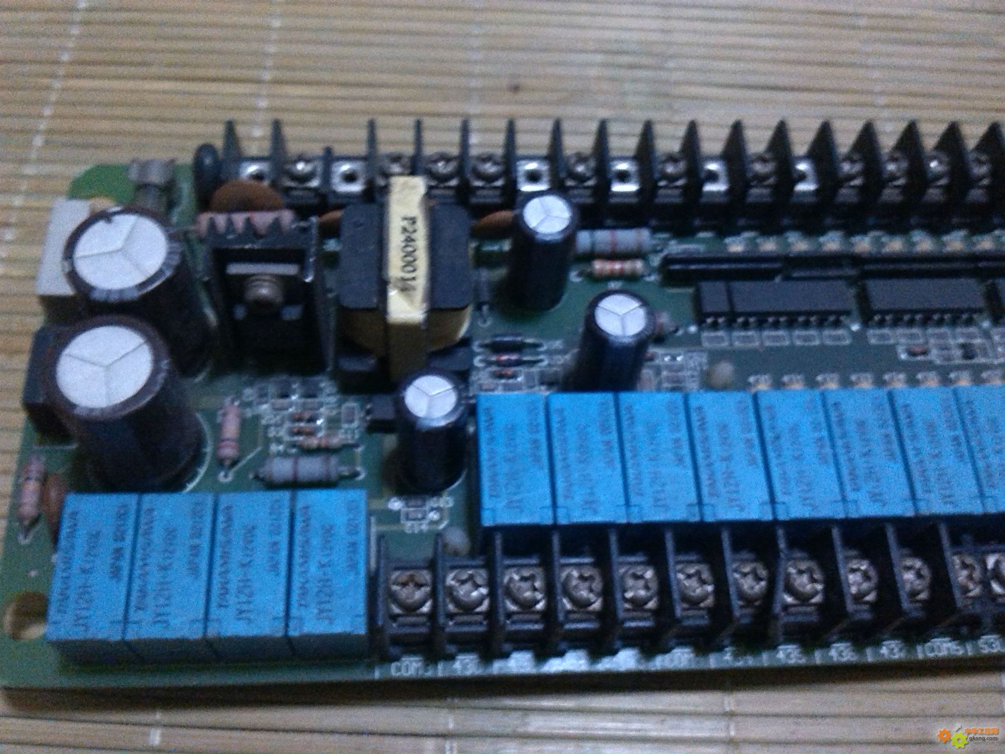

上面哪些蓝色排列整齐的是小容量的继电器,上端有输入的接线端子,具备I0端子台的功能,右侧有3个接口,确认一下那个30针的是接编程器还是接PLC,可以从这方面找找看。

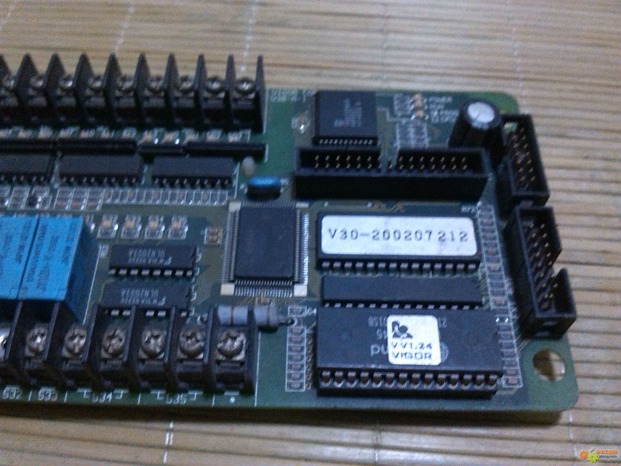

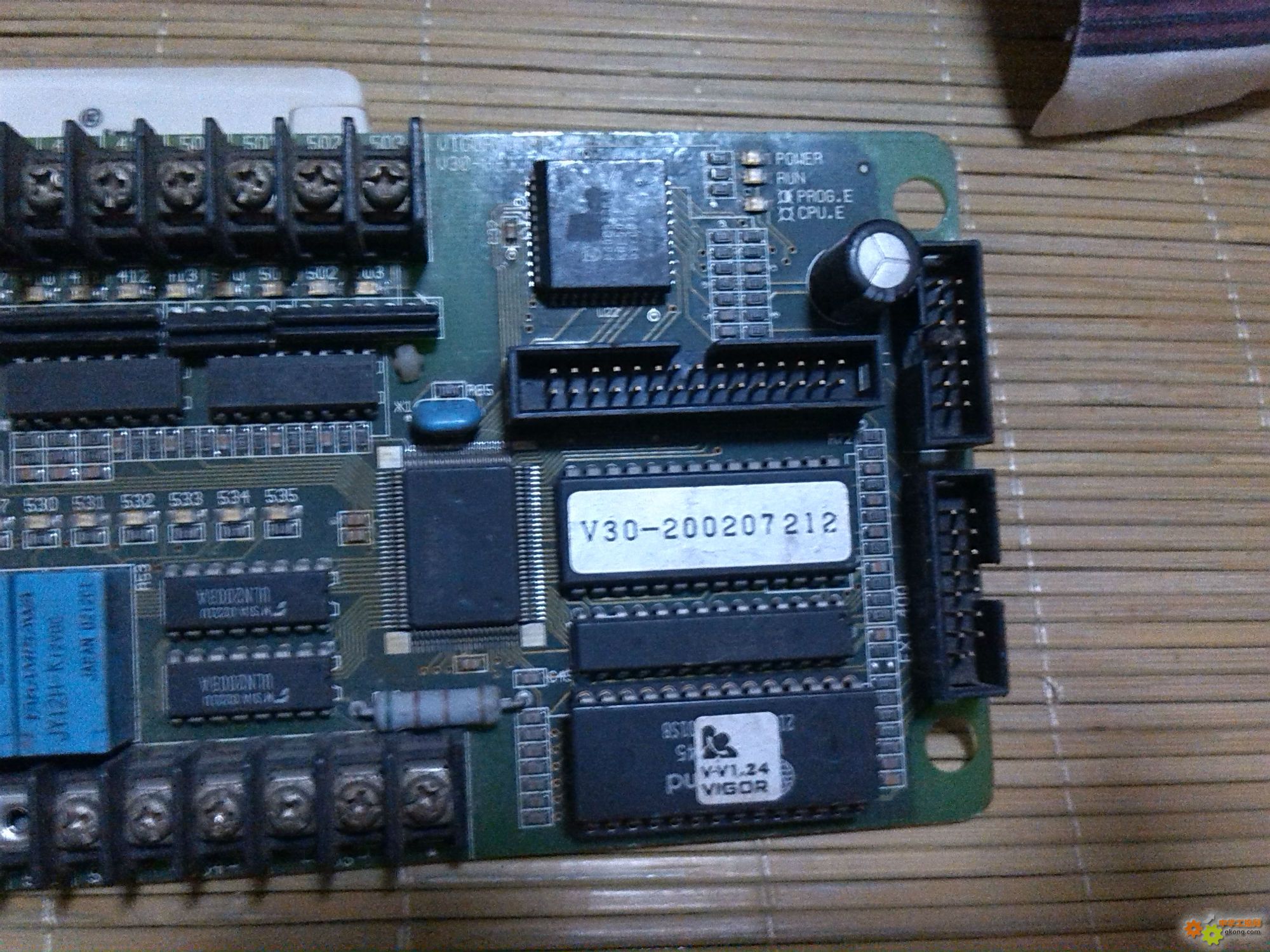

板上和芯片上不都有vigor corp的字样么
百度一下,应该是他们了
http://www.vigorplc.com.tw/gb/product.htm
估计你那货已经被下线了,他们网上只看到有V40的

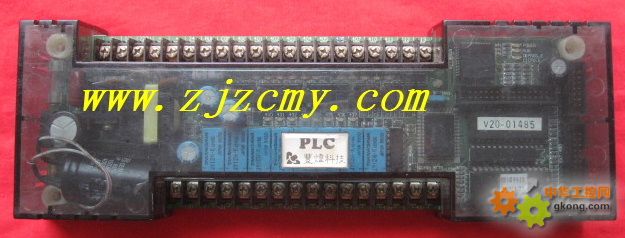

呵呵;这是台湾的VIGOR,仿三菱的F1系列;程序及存储器等可以直接用三菱F1的;
现在早淘汰了;

外面还有个塑料壳;

呵呵;只是刚好曾经搞过几十台这种的PLC,所以拔了皮也认的;
