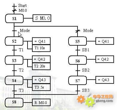

好久没搞西门子了,学了一段时间的三菱,输入这个程序的时候没有输出,把输出点全部改成不一样才有输出。
如果要加辅助触点那我用顺序控制指令有什么含义? 还不如全部用辅助触点省事。

你可以在顺控程序中不输出,另写一个子程序输出,
如:LD S1.2   O  S1.5   =Q4.1

新手还是尽量在程序中避免出现双线圈;

双线圈问题是所有PLC都忌讳的

不懂的不要乱说,在三菱的步进顺控是可以出现双线圈的。
而且我觉得西门子的步进顺控输入很麻烦,用辅助继电器好得多。

双线圈可以用,不过要考虑条件不满足时的复位问题和条件满足时因为有其他条件造成不能有效输出的问题

在用跳转或调用不同的子程序时,如果用到相同的“线圈”,也要考虑复位问题

以下是引用step1在2013/7/11 10:47:28的发言:
你可以理解为 同一个周期不能双线圈好了,
好走的路 都是下坡路

同一个周期不能双线圈
