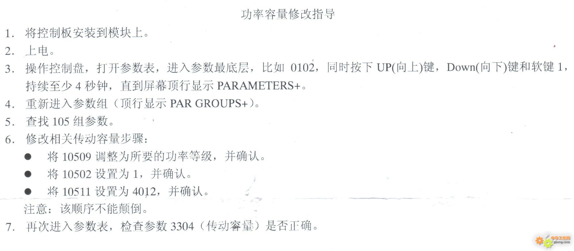

ABB 510 CPU板改功率方法,同时求助台安变频器修改功率电压等级的方法

10509是电流 不是功率

abb公司内部资料 中西文版本 我扫描的 肯定管用 已经试验过

现在改不了功率了
