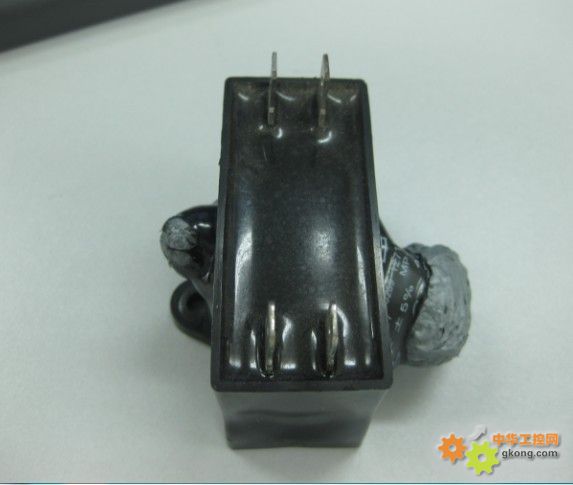

前几天现场报修一空调不能制冷,(坑爹的我不懂制冷也要上去看啊)。到了现场拆开机器,检查蒸发器还是很干净的嘛,但是发现现象是有时制冷,有时候不制冷。说明压缩机是工作的嘛。呵呵于是我跑到外机检查,发现压缩机能工作,但是过不了多久就会停机,(难道是过热保护),拆外机控制盒发现坑爹的风扇电容啊,换掉电容后,空调工作就正常了哈哈。

这个真没遇见过!
电容怎么会成这样?

电容是易损件!坏掉正常!

压缩机停机是因为压缩机内部有过执保护(保护开关在电机线圈上)
