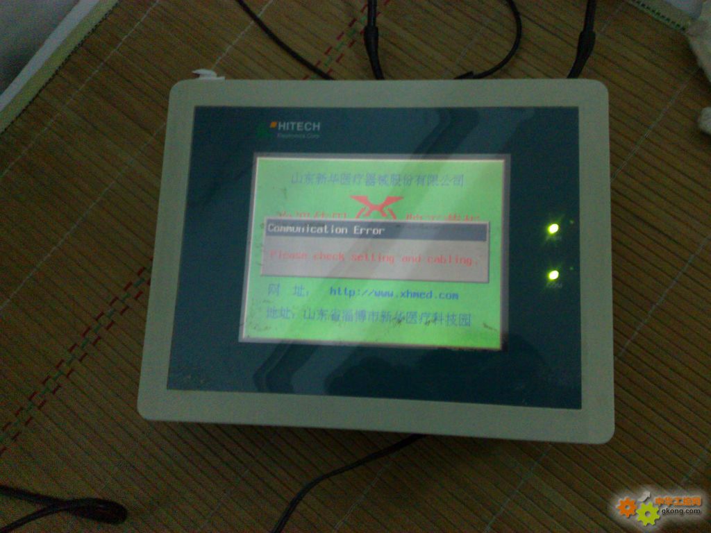

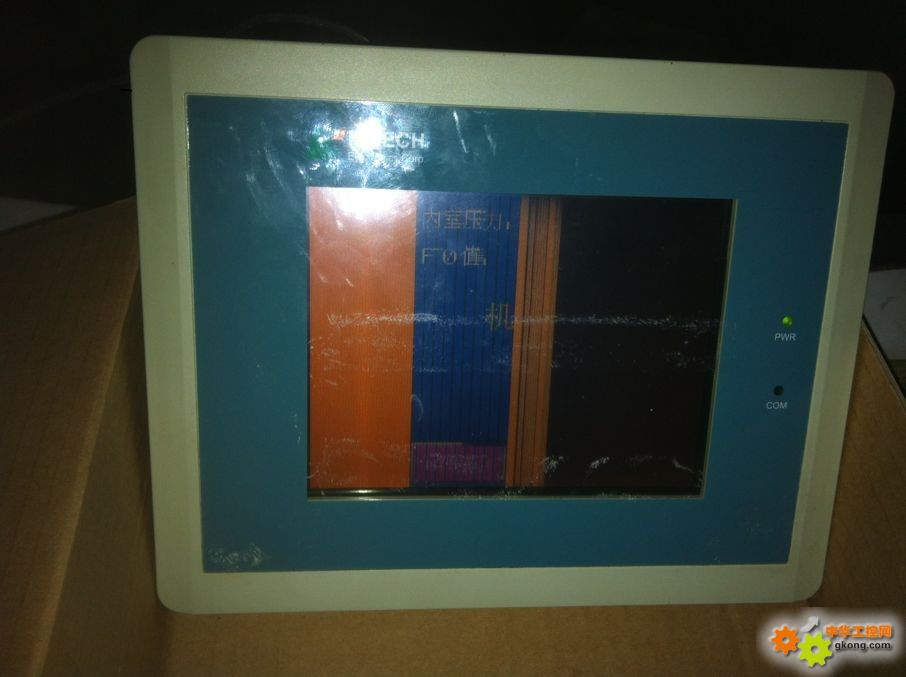

海泰克PWS1760换了液晶屏怎么提示(请检查设置和布线)?

换了液晶屏出现了(Please check setting and cabling)(请检查设置和布线

连上PLC;

由于屏有很多东西要从PLC上读取 如果不连接PLC就会报上述错误

接到PLC上试试
