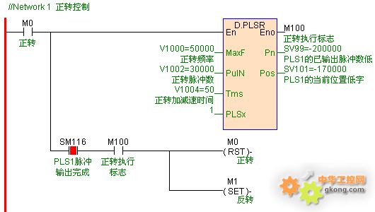

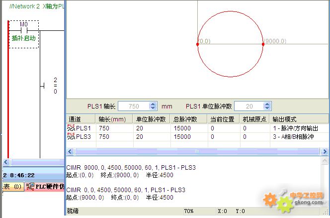

Haiwell(海为)PLC发布带100%仿真功能的编程软件
1、海为PLC编程软件具有以下特点。
1.1国内第一个带仿真器的编程软件。
1.2第一个支持全仿真功能的仿真器。
1.3所有指令都可以仿真执行。
1.4可以仿真系统中断、并自动执行绑定的中断程序。
1.5可以仿真系统上电、断电的过程。
1.6带通讯仿真器,仿真运行时可以用计算机串口与从机进行实际通讯
1.7可以仿真脉冲输入、高速计数器及自学习能力。
1.8可以仿真脉冲输出。
1.9带插补仿真器、可以仿真运动控制功能。
2、各种仿真界面简介
2.1通讯仿真图
2.2插补仿真图
2.3脉冲输出仿真图
2.4高速计数仿真图
