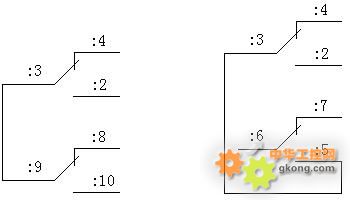

jtx-3c. 电磁继电器. 11和1是线圈. 2 3 4是一组. 3是动触点. 5 6 7是一组. 6是动触点. 8 9 10是一组. 9是动触点
然后3和9相连. 是什么意思
或者3和5相连.是什么意思

你的问题让人无法回答,这些都是根据电路设计要求来的,你所说的3和9相连. 是什么意思,能给你怎么回答呢

还是上个原理图好分析。

搜索得一个引脚图如下:
画一下电路图,或者给出相关部分的电路图,才能分析;笼统地说,是根据所实现的逻辑需要相连接的。
所给出的关系,可见下图,原理图中可画成便于识读的形式;好久没画图了,只是一个示意,符号和标注不一定准确。

触点小,并着用,防止动作有误。

增加容量.还是有别的用途,你只说这几个点,有点不好理解,最好画个图,这几个点都连着什么零件,也好分析它的逻辑关系
