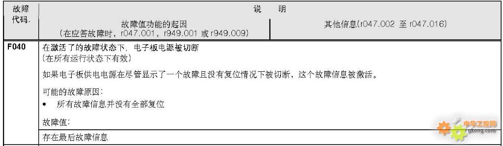

西门子直流调速器6RA70报F040,是什么问题引起呢?

看到了吧,说明你的系统里原来有故障,上次停车之前的故障,没有复位,就关机了,再开机就报这个故障。
