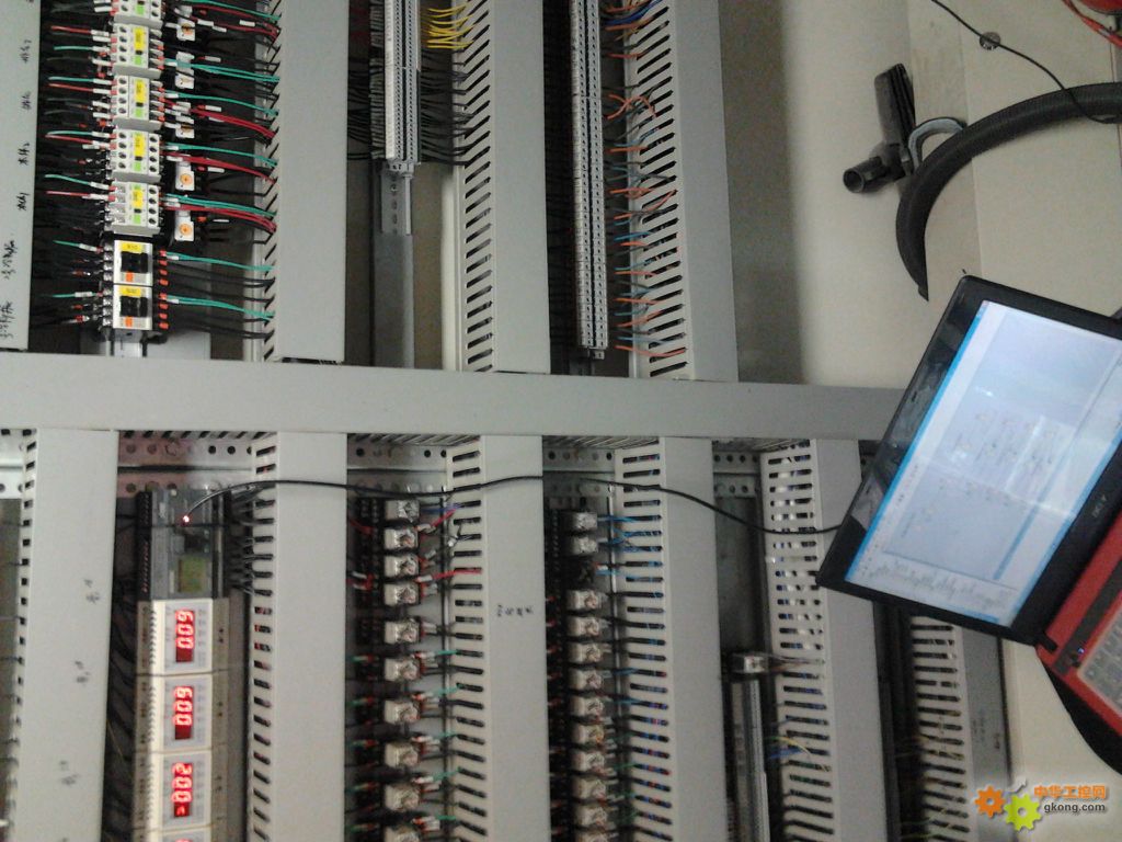

4. 应用现场图片展示:
                       除尘现场调试图
                        除尘现场运行图

此程序采用逻辑功能块编辑的程序,此程序的的工作方式是:当乳液搅拌打开以后,开始计时的同时水泵启动,开始往搅拌罐里注水,当延时继电器工作六十秒后,自动停止搅拌和水泵,当按下乳化沥青生产按钮,乳化沥青生产程序启动,先打开研磨机——延时五秒——乳液调速泵启动——延时五秒——沥青调速泵启动,生产启动过程完成,当按下乳化沥青生产停止按钮时,先停止乳化沥青调速泵——延时五秒——停止乳液调速泵——延时五秒——研磨机停止,乳化沥青生产过程结束。
