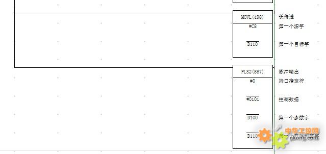

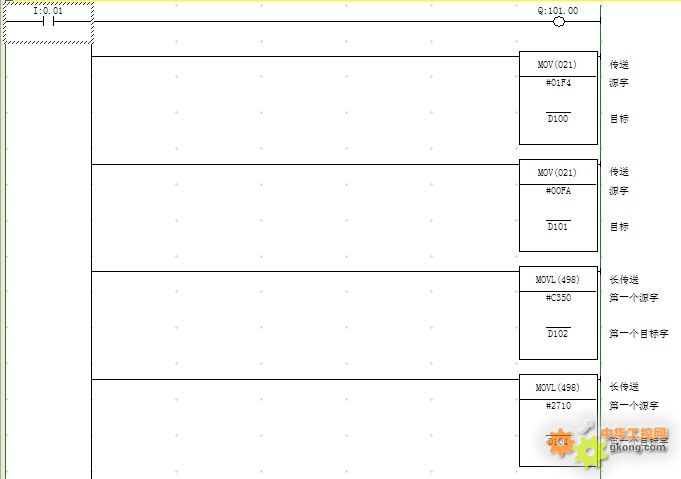

使用脉冲+输出方式 没有输出指示灯

是有脉冲输出时输出指示灯不亮?

用绝对定位,先建立绝对坐标。
