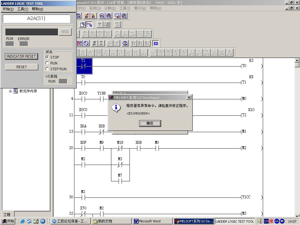

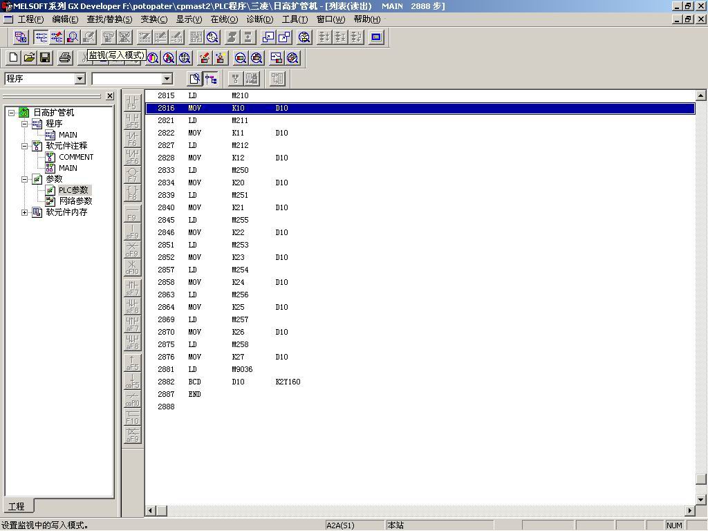

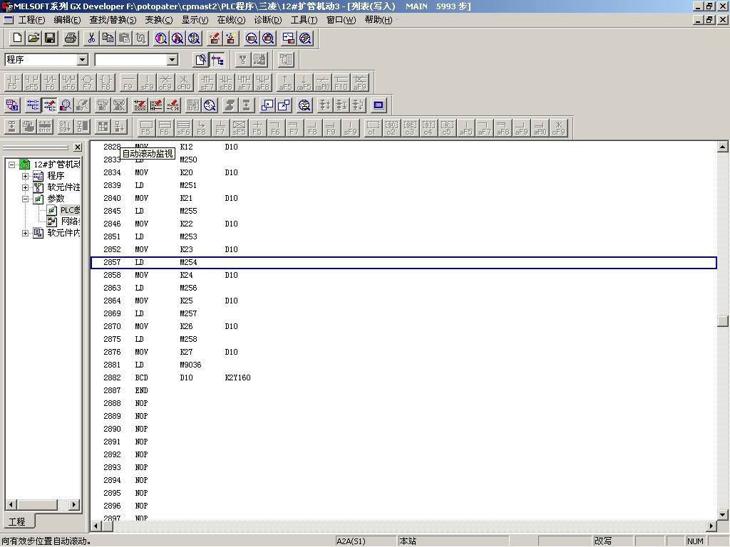

上图一是我在大约半年前从设备上下载的程序,图二是今天下载的程序不知是什么原因地<END>指令后多了很多<NOP>指令。整个程序实际只有2888步。但是现在读出6001步来。用仿真器仿真时会指示如图三的提示。
请各位不惜指教多谢了!!!

END后面有NOP指令很正常;
关键是你读出6001步在2888步之后是否还有除了NOP之外的指令;

在第6001步提示指令错误
